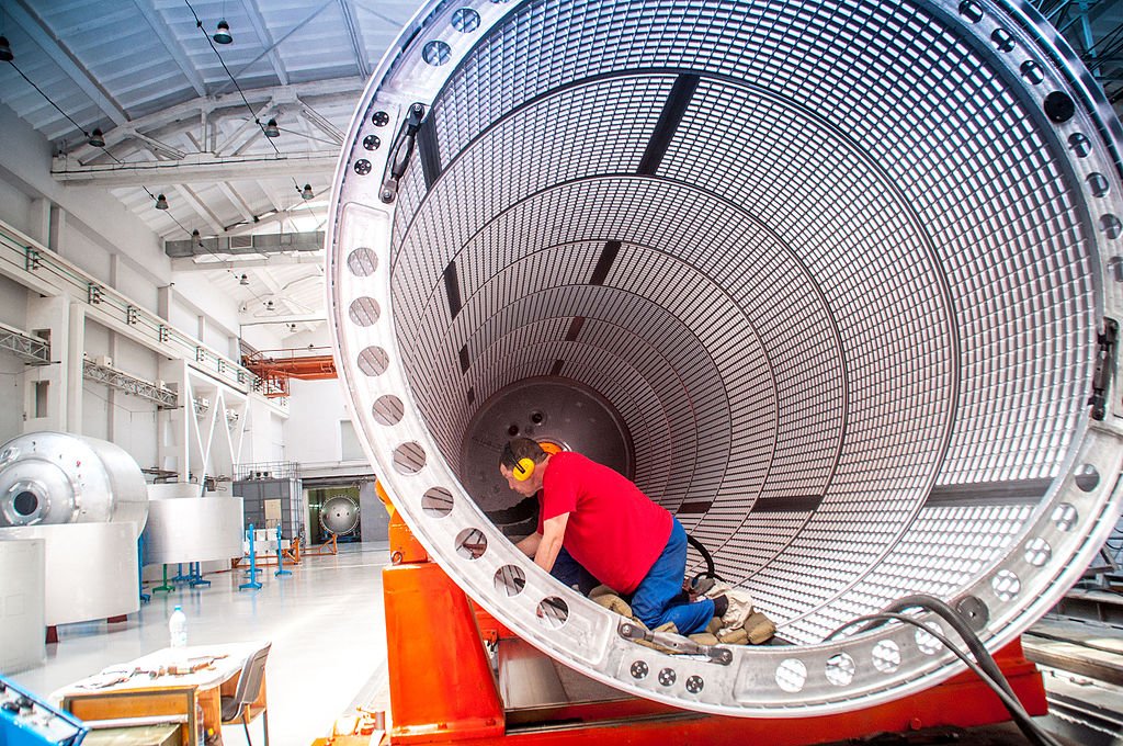

А швы от чего тогда?Подмигивающий
Я же не про то, чем там персонажи , изображенные на фото, занимаются, а про то, что явно видны разрывы вафельного поля в поперечном направлении.
"Ааааа, ти в етом смисле" (с)
Тогда х.з.
Если я верно понимаю то вафельное поле это интегрированный силовой набор - перекрытие?
Вероятно нашли более дешевое технологическое решение без потери прочности.
PS. А зачем швы-то полировать? НепонимающийДа ещё пылесосом?Веселый
Допустим, автомат сварил, возможно под флюсом, остались горбы их шлифанули, пылесос убрал пыль.
Хотя, есть вариант что накладывает покрытие и прогревает его.

Да. Вафля - это "три в одном": и продольный силовой набор, и поперечный, и обшивка.
Вафля, если она правильно спроектирована ее параметры грамотно выбраны, оптимизирована для тех нагрузок, которые должна выдерживать конструкция на всех этапах ее эксплуатации. В идеале, вся поверхность должна представлять одно сплошное вафельное поле. Но так как всегда есть те или иные ограничения со стороны технологии (например, необходимость тех же сварных швов),всегда есть местные отклонения от "идеала". Законцовки под сварку - это как раз и есть такое отклонение.
Поэтому, такое технологическое решение может и действительно "более дешевое", но никак не без потери прочности. Точнее, не без потери весового совершенства, из-за необходимости эту потерю прочности компенсировать.
Уже более 30-ти лет существуют технологии сварки продольных швов, позволяющие сварить кольцевую обечайку с прочностью шва не менее прочности исходного материала. Это позволяет делать сплошное поле (в пределах одного "кольца") без его разрывов в поперечном направлении. Грубо говоря, берутся две-три-четыре плиты АМг6 с исходной толщиной как бы не до 45 мм (до 35-ти так уж точно), гнуться нужным радиусом свариваются в кольцо, а потом фрезеруются на многошпиндельном станке с ЧПУ, практически не оглядываясь на то, где там эти продольные швы находятся.
Но, немного покумекав над этой фоткой, готов признать, что многого чего-то таки не знаю. И наверняка тут выбрано правильное решение, но это отдельный разговор, почему, из-за чего ...
Абсолютно излишне для внутренней поверхности. Для наружной сварные швы иногда шлифуют, но далеко не всегда.
А моют бак (и пылесосят сначала, и сушат потом) уже после сборки и опрессовки с тарировкой . Причем, очень и очень тщательно. Это, между прочим, хай-тек, доступный далеко не всем в мире.
Изнутри? Очень сомневаюсь, но зуб не дам.
Вот снаружи, даже когда бак не красится вообще, сварные швы прокрашиваются герметиком.
Два литых полукольца, на оконцовки которых садится что-то более прочное, играющее роль усиленного стрингера и, возможно, одновременно замка, для механической сборки полуколец, может даже без сваривания, соединение проклеено и герметизировано.
Такой вариант возможен?
Нет ничего невозможного в этом мире, но:
- литье и топливный бак ракеты - это несовместимые понятия.Улыбающийся
- клей и герметичность топливного бака - ещё более несовместимое понятие.Веселый
Два стрингера, а между ними ывафельное поле?
Так тогда почему не полностью стрингерный отсек?
Зачем-то с этими вафлями долбаются уже лет 60 наверное?Подмигивающий

Какая сварка применяется на продольных швах представленных на этом фото обечаек?
Как по мне, так это каменный век.
Отнюдь. Как раз самая передовая. Насколько я вижу, это очень-очень похоже на сварку трением с перемешиванием. Если б ещё научились фрезеровать не лист, а сваренную обечайку, вообще был бы "Ташкент"Улыбающийся
1. Я знаю, что это СТП (сварка трением с перемешиванием). Именно поэтому меня и удивили продольные сварные швы. Точнее не швы, а законцовки под них. Насколько знаю, СТП обеспечивает прочность шва на уровне "не меньше основного металла", что позволяет не оглядываться на швы и фрезеровать сплошное поле (в пределах одного "кольца", разумеется).
2. ИМХО, фрезеровали именно "кольцо", потому что фрезерованую панель с высокой вафлей на завальцуешь в радиус без ненужных деформаций ребер этой самой вафли.
3. Фрезеровка сваренного "кольца" сваренной обечайки - давно отработанный процесс, лет так 35, если не больше. В чем проблема-то?Непонимающий
Разрыв в силовом наборе получается вследствие особенности технологии. Это зона движения заплечника, имхо.
Фрезеровали плиту, если бы фрезеровали кольцо, то вот этого разрыва не было бы. Кроме того, ранее я выкладывал ролик, где хруники очень гордились станком для фрезеровки ячеек именно плиты с последующим изготовлением из нее обечайки
Есть мнение, что так получается технологичнее, дешевле и быстрее. А может просто не получилось или требуемого оборудования не было
Если бы сначала сварили, а потом фрезеровали, то и не надо было "рвать" силовой набор. Что весьма пользительно для повышения весового совершенства конструкции.
Не вижу предмета для гордости, честно говоря.
1. С трудом представляю себе процесс гибки фрезерованной плиты в полукольцо. Как заневоливать поперечные ребра?
2. Насчет "дешевле" ничего не могу сказать, а вот "быстрее" - это очень спорно. две полуобечайки фрезеруются с двух установов, сваренное кольцо - с одного.
3. Про весовой проигрыш уже сказал.
А может просто не получилось или требуемого оборудования не было не было
Я уже упомянул сегодня многошпиндельные станки с ЧПУ для таких работ. Да, это весьма специализированные станки, но что интересно, это были советские станки, а не импортные. Улыбающийся
Работают и сейчас, кстати.Подмигивающий

другой ракурс
Такое впечатление, что это знаменитая "доработка напильником" подварка вручную. Вроде бы у ближнего чувака на голове маска сварщика.
Думающий
+ 0.06 / 5
Думающий
ага, а пластины накладные

Если бы сначала сварили, а потом фрезеровали, то и не надо было "рвать" силовой набор. Что весьма пользительно для повышения весового совершенства конструкции.\n\n
Не вижу предмета для гордости, честно говоря.\n\n
Послушайте, Вы сейчас опять будете спорить до упора с очевидными вещами и импровизировать на ходу. Лично я – пас. Каменный век? Да ради Бога...
Что можно монтировать внутри бака?
Внутри бака много чего монтируется:
- СУРТ (система управления расходом топлива) или более древняя СООБ (система одновременного опорожнения баков);
- СКТ (система контроля температур);
- СКЗ (система контроля заправки);
- заборные устройства:
- устройства наддува;
- демпфирующие устройства;
- и много ещё чего другого...
Но должен признать, ничего знакомое эти "желоба изнутри" мне не напоминают.
