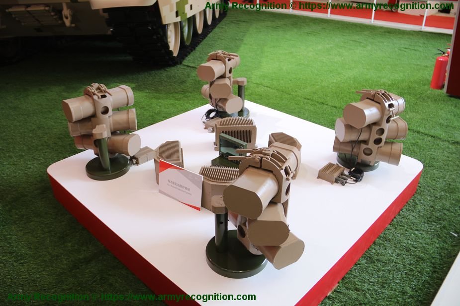

Многие люди отмечают, что КАЗы редко имеют более 2-4 выстрелов, доступных для каждой пусковой установки. Вы когда-либо задавались вопросом, почему?
Когда вы смотрите на КАЗы, у большинства есть 2-4 выстрела (либо готовые выстрелы, как Iron Fist, либо перезарядка, как трофей). Есть некоторые исключения, QuickKill имеет 8+, но там одна пусковая установка охватывает все направления потенциальных атак, по сравнению с 2 или 3 на направление в более традиционных системах. Итак, 2-4 выстрела- это норма.
Такая тенденция есть даже в системах без снарядов. КАЗ StrikeShield имеет 2 Патрона на модуль, при этом соседние модули могут защищать друг друга, так что снова на направление 2–4.
Некоторые люди говорят, что этого недостаточно, но на самом деле максимальное требуемое число выстрелов составляет где-то от 1,5 до 4, и скорее ближе к нижней границы этой оценки.

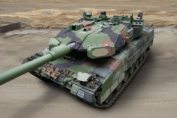

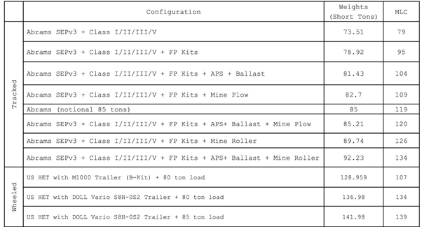

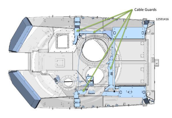

Также он должен быть максимально легким. Такие системы, как Trophy, добавляют транспортному средству до 2,2 тонны, и все это находится высоко на башне, влияя на центр тяжести и другие характеристики машины. Часто (как в случае с M1) вам приходится уравновешивать КАЗ еще большим весом и занимаемой площадью.
А в случае с M1, CR3 и Leo2A7A1 вам нужно добавить дополнительные конструкции к машине, чтобы установить все это, при этом все три используют новые спонсоны по бокам башни для установки своихь систем КАЗ.
Это больший вес башни и стабилизации, больший вес подвески и трансмиссии, больший объем для логистических задач. Просто больше всего. Таким образом, КАЗ должен быть как можно меньше и легче, не более того, что требуется. Итак, что требуется?

КАЗ не является системой позади брони, он расположен на поверхности транспортного средства, и даже проводка обычно находится в открытых каналах на поверхности.Такие вещи, как радары и датчики EO, нельзя легко бронировать, и механизмы пусковых турелей/установок также уязвимы для повреждений.
