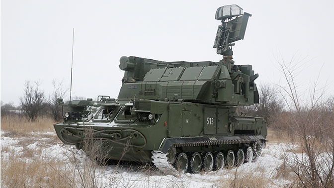

Цитата: User78 от 20.06.2022 12:38:14Не очень понятно зачем нужен "круг обслуживания" - то есть вращающаяся башня, при том что радар всё равно вращается отдельно, а ракеты вертикального пуска.
На обычном гусеничном и колесном Торе есть "башня" и соответствующие ограничения из-за диаметра башенного погона:
К тому же эта "башня" и её поворотные механизмы занимают много места и много весят.
Возможно, в новой версии "Тора" на 32 ракеты будет другая компоновка - просто неподвижные вертикальные ячейки вроде корабельных ВПУ.
сами подумайте, где ещё наиболее оптимально разместить достаточно габаритные по высоте ТПК ракет? только в центре, где обеспечивается максимальная высота машины и не создаётся затенения направлений на цель. Как Вы себе это представляете - "неподвижные вертикальные ячейки, вроде корабельных"? А если оставшиеся ракеты окажутся на одной линии с направлением на  цели? У них, между прочим факел, а ФАР высокие температуры очень не любят.
В "ненужной вращающейся башне" находится большая часть аппаратуры: СОЦ, ССЦ/СВР, приёмопередатчики, телевизиры, пусковые.
"Тор" - машина очень сбалансированная и максимально оптимизированная. Во всём, от ракет до компоновки. Так просто, с кондачка, её не переконструируешь, даже не пытайтесь

Цитата: Senya от 20.06.2022 12:49:09В смысле? Отдельно вращается антенна СОЦ, а ФАР станции наведения на противоположной стороне "башни" неподвижно закреплена и должна смотреть в сторону цели. Ну во всяком случае я так функционирование этой системы понимаю.
Всё верно. Небольшое уточнение: ФАР и закреплёные на ней телевизиры имеют возможность наклона по углу места

инженер71
Карма: +2,920.26
Регистрация: 29.11.2011
Сообщений: 15,973
не так , РЛС СОЦ - РЛС обнаружение целей
- запрос "свой-чужой"
-  "рейтинг опасности" "чужих"
-  выдача ЦУ на допоиск РЛС/ каналы (ССЦР/ "стрельбовая" )..( это когда точно сопровождается цель и ЗУР )
- сопровождение цели, ЗУР, выдача команд коррекции на ЗУР ( если есть ГСН , выдача команды на передачу управление ЗУР от ГСН & бортовой вычислитель ( если ответ "есть захват" ) - это  в общем)
"стрельбовая" работает в секторе , она поворачивается "к лесу передом" )
