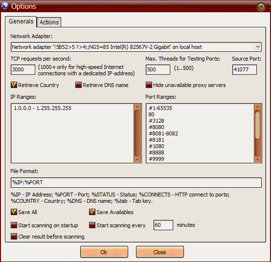

Для исследования возьмём, например, первый (азиатский) диапазон. Забиваем в установки:

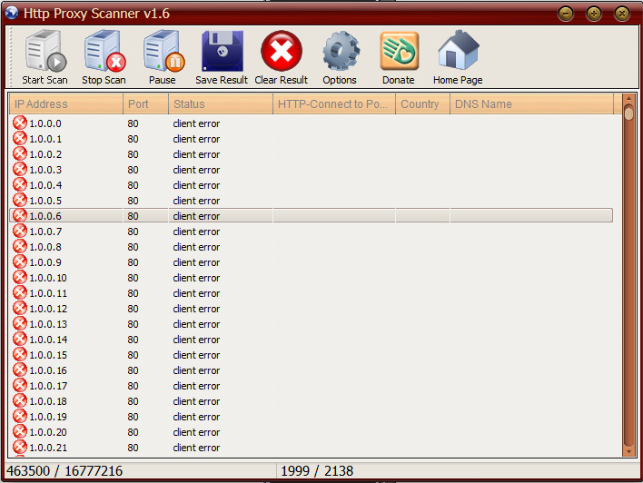

80й порт выбрал, как самый популярный: практически у всех компов, находящихся в сети он открыт. Сканируем. По окончанию скана, ранжируем список по IP (тыкаем один раз в поле IP Address) листаем список, составляем в-ручную в блокноте винды. Пример:
Диапазон открывает рабочий IP с самого начала, ставим стартовый айпишник - 1.0.0.0

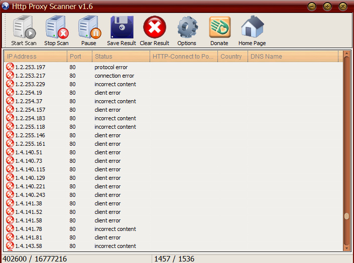

Листаем поле сканера до места, где есть разрыв, например здесь:
 Здесь явная дыра на 3 поддиапазоне да и 4 поддиапазон не сначала идёт. Ставим окончание первому куску маски и начало второму, выглядеть это будет так:

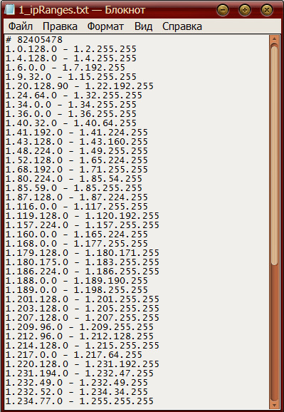

В итоге мы получаем черновую маску:
В которой уже не 16млн IP, а 8,24 (на скрине ошибка, лень перезаливать) - уже хорошо. Но это не всё.
