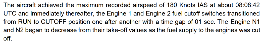

Цитата: OlegNZH-2 от 12.07.2025 14:41:02Я вообще утрировал . Изначально было несколько версий . Вместо уборки шасси  убрали закрылки ... схватили стаю  птиц на взлёте ,   "Керосин не тот" ...  И самое невероятное ,  что экипаж  сам  убрал взлётный режим  , или ещё невероятней , что отключил двигатели ..  Самолёт явно просел после взлёта  - здесь или закрылки (но предкрылки выпущены , значит механизация в порядке  ) , или тяга упала .
Кто выпустил RAT и когда? Остальное уже не важно. Борт электронный по самое немогу!

Цитата: Михаил А. от 12.07.2025 14:45:43Кто выпустил RAT и когда? Остальное уже не важно. Борт электронный по самое немогу!
Смешно ... А чего тогда "электронный борт по самое немогу"  упал  , на взлётном режиме , и пресловутый FADEC не успел вывести  двигатели  на режим , после отсечки топлива ?

Цитата: OlegNZH-2 от 12.07.2025 14:57:14Смешно ... А чего тогда "электронный борт по самое немогу"  упал  , на взлётном режиме , и пресловутый FADEC не успел вывести  двигатели  на режим , после отсечки топлива ?
Выпуск RAT, не важно на взлете или посадке или на эшелоне - это отключение двигателей, обесточка борта и критическое падение давления в гидросистемах.
Турбина RAT может выйти в поток автоматически или по желанию пилотов, у них есть ручка. Осталось понять, что заставило турбинку выскочить, а FADEC забыть свои обязанности.
зы: От выключателей двигателей до крана уборки шасси - 1.3 метра по прямой.
Отредактировано: Михаил А. (АС) - 12 июл 2025 в 17:15

Цитата: бардак с идеями от 12.07.2025 10:59:07
08:08:42 GMT – Самолет достиг максимальной скорости 180 узлов. «Сразу же после этого выключатели подачи топлива двигателей 1 и 2 перешли из положения «РАБОТА» в положение «ОТКАЗ» один за другим с интервалом в 0,1 секунду»
Не "ОТКАЗ", а "ВЫКЛ".
С разницей не 0,1 секунду а 1 секунду.
На записи переговоров в кабине слышно, как один из пилотов спрашивает другого, почему он отключил двигатель.
Остальное уже детали... Грустный
Цитатаhttps://www.reuters.com/business/aerospace-defense/inside-cockpit-how-air-indias-boeing-dreamliner-flight-ended-disaster-2025-07-11/
https://www.reuters.com/busine…025-07-11/
Ох них себе!
И-нет комент:
"Похоже, самолет не виноват. Что, в общем-то, и предполагалось, ибо трудно вообразить причину одновременного отказа двух совершенно независимых двигателей. Согласно предварительному отчету оба двигателя прекратили работать из-за установки обоих выключателей подачи топлива (Fuel Cutoff Switches) в быстрой последовательности в положение "CUT OFF" ("выключено"). На фото они обведены красным. Это не простые выключатели, которые можно случайно задеть. Их сначала надо вытянуть на себя и только после этого их возможно собственно установить вниз  в положение "CUT OFF". Один из пилотов спросил, типа, нафуя ты это сделал? Другой ответил, что он ничего не трогал. После этого они были установлены обратно в положение "RUN", и двигатели даже начали перезапускаться, но времени естественно, не хватило.  Могу вообразить только две причины. 1 - За.б, т.е. необъяснимое, нелогичное, ненужное, неосознанное действие. Даже ДВА действия, что делает этот за.б еще более за.бистым. 2 - Суицид. Второе мне видится более вероятным. Ибо было уже в даже недавной истории авиации и не раз."
Вали на покойников, Боинг неуиноват?
эти тумблеры нужно не просто вниз опустить ... сперва их нужно вытянуть на себя, а затем перевести в нужное положение ...
т.е. это должно быть осознанное действие ... просто "упавший планшет" не может их перевести в положение выкл.
