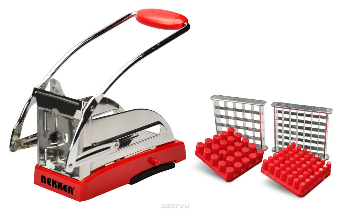

У обычной картофелерезки с практически идеальным распределением нагрузки по площади, небольшой перекос от неровной формы картофелины деформирует и нож-клетку и его держатель, шутя... Правда - если картофелину здоровую запихать. А тут перекашивающее усилие за гранью...
