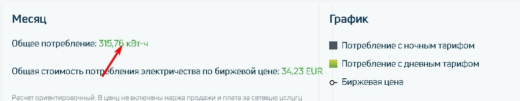

Цитата: DeC от 04.07.2023 13:03:06В Северной Европе отрицательные цены на электроэнергию.
в-первых такое пару дней макс в месяц бывает, а в реальности ограниченное число часов в течение дня, ОК, 24-48 часов в месяц;
во-вторых конечный потребитель все равно платит прилично, т.к. указанные выше цены т.н. чистое электричество. конечный потребитель оплатит всякие акцизы на зеленую энергию, сетевую доставку до его точки подключения и прочее и прочее. +НДС на всю эту хрень.
как пример просто, в мае потребление 420КВТЧ : оплата собственно эл-ва 31,48€ (цена 0,07€/квтч срдневзвешенно по потреблению, вроде и не дико дорого, да...) + прочее 28.26 €
итого 7 центов превратились в 15 центов...

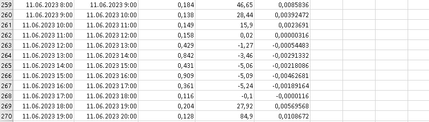

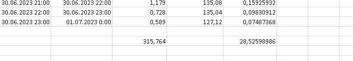

Цитата: кость от 04.07.2023 14:52:04Второе. Электрогенерирующая компания не доплачивает потребителю
сводит баланс по-честному, как показано под спойлером. НО реальных часов, когда именно минус кот наплакал в месяце, как писал выше. Средневзвешенное за месяц все-равно как ни крути со знаком +
P.S. я скачал *.csv с почасовым потреблением и сверял потребленные квтч и цены в соотв.часе и суммировал, все сходится с выставленным счетомУлыбающийся
но только финальная. плата это не только биржевые цены, а еще куча всего, в итоге конечно для потребителя никаких отриц. цен не существуетУлыбающийся)
