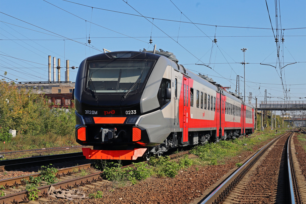

Отличия ЭП2ДМ по сравнению с ЭП2Д:
ЦитатаУ поезда новая компонентная база, потому что все узлы российского производства. Новый экстерьер, обновлённый интерьер. И заодно, раз уж пришлось переделывать — куча обновлений того, что давно напрашивалось.
- Кабина
Технически главное изменение в кабине — более широкое лобовое стекло. У оригинального ЭП2Д стойки чуть шире. Правило простое: чем меньше стойки, тем больше видно машинисту. Вот их и сузили. Угол наклона лобового стекла тоже чуть изменён.
- Экстерьер
Снаружи визуально поменялось почти всё. У поезда новая маска и новая ливрея. Обычно поезда делают так: сначала придумывают форму «без цвета» исходя из требований аэродинамики и технического задания в целом. Затем на полученной форме пытаются что-то нарисовать. Удаётся с переменным успехом, потому что общая аэродинамическая форма плюс-минус всегда напоминает червяка.
У ТМХ есть собственная инжиниринговая компания. Там сразу же задались вопросом, можно ли сделать поезд другой формы без снижения аэродинамических и других характеристик. А это было нужно, потому что примерно здесь мы приходим к тому, что в мире ТМХ на 3–4 месте как поставщик подвижного состава. И речь не только про поставки в страны СНГ, но и в другие страны мира.
ТМХ хочет, чтобы вся продукция воспринималась как одно семейство. Поэтому разработкой кабины снаружи занимались примерно по тем же принципам, по которым делают автомобильный дизайн. Это когда в 30 метрах машина смотрится шикарно, потом вы подходите на 3-4 метра — и она всё ещё смотрится шикарно. Важны переходы, детали, стыки поверхностей, сопряжения.

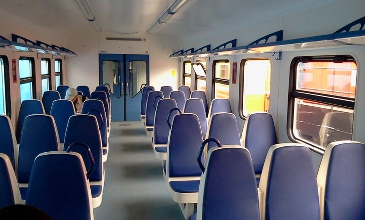

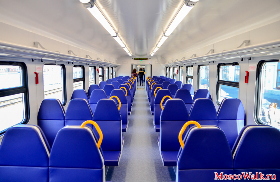

- Интерьер:
- Новые кресла с выемкой для поясницы, которая позволяют увеличить пространство на 4-6 см
После испытаний пришли к той компоновке и форме кресел, которую вы и увидите в ЭП2ДМ: тут не напряжённая прямая спина, как в школе на стульях, а расслабленная, есть выемка у поясницы. Получилось, что, сохранив размерную сетку в самом вагоне (1600 мм — шаг кресел) и оси кресельных блоков, между коленями стало на 4-6 сантиметров больше.
- USB розетки в каждом кресле.
- Новые информационные ЖК-табло в конце вагона.
- В вагонах стоят точки доступа Wi-Fi для пассажиров.
- В головных вагонах по два больших туалета, куда можно заехать на инвалидном кресле. Там же, в головных вагонах, есть аппарельный механизм для высоких платформ и подъёмник кресел для низких платформ.

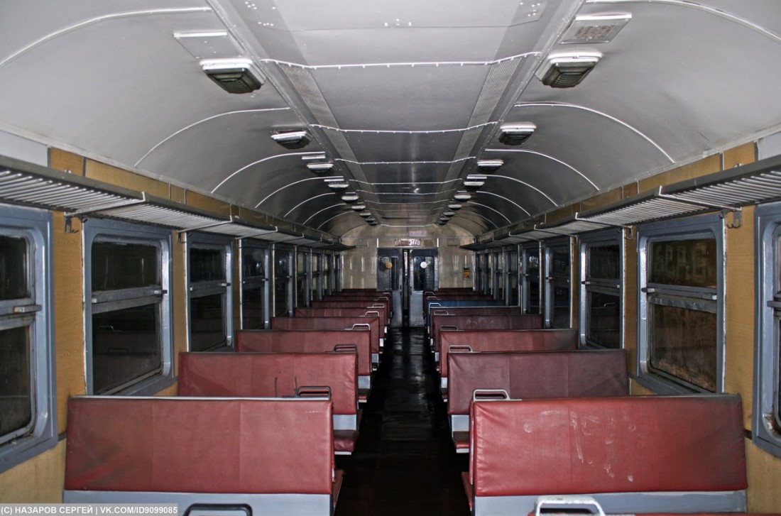

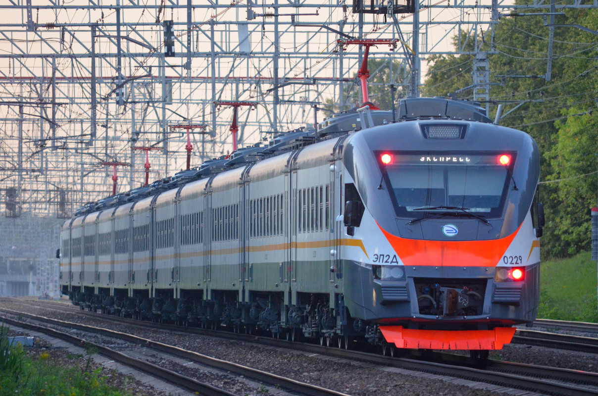

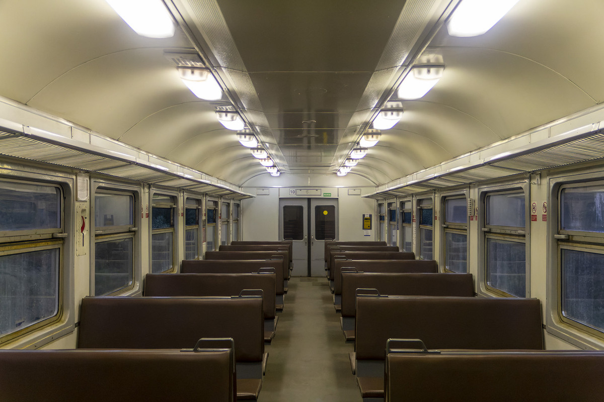

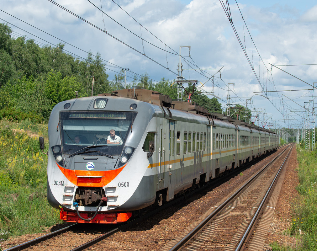

Эволюция электричек Демиховского машиностроительного завода:
- ЭД2Т (1993-1999) - по сути первый российский электропоезд (не считая нескольких старых поездов серии "С" московского завода "Динамо", построенных до 1958, потом электрички в СССР делали только в Латвии):
- ЭД4М (1997-2015):
- ЭД4М-500 (2013-2014, пара поездов):
ЭП2Д (2015-2023):
ЭП2ДМ (2023-...):
