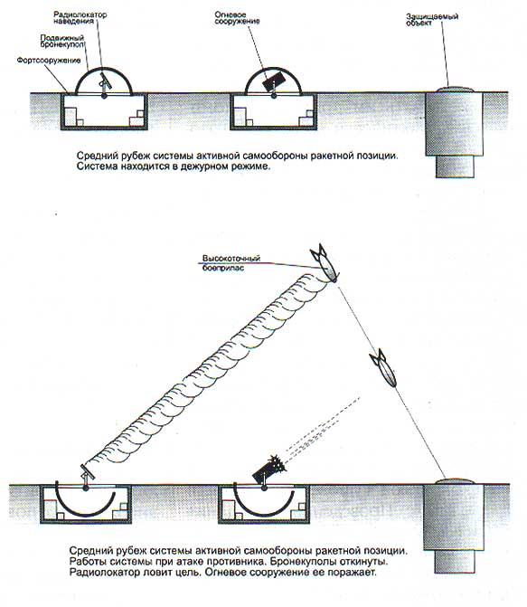

Подробно про это тут - Защита шахтных пусковых установок МБР от высокоточного оружия
И
здано впервые  -  Техника и вооружение №4/2004 - с.31-34
Все вышерассмотренные устройства являются пассивными средствами обороны. Но лучшая защита, конечно, нападение, и поэтому гораздо эффективнее применять активные средства «агрессивной» обороны. Принцип системы таков: установленные в районе ШПУ мортиры выстреливают навстречу атакующей головной части готовые поражающие элементы. Данная система, по замыслу, должна была поразить ГЧ БР средней и меньшей дальности (со скоростью ГЧ у поверхности Земли около 2 км/с). Проведенные испытания были признаны удачными. Но последующие прискорбные события в стране остановили все работы в этой очень перспективной области.
 В этот же период была предложена отечественная система аналогичного типа, которую можно условно назвать сверхближней ПРО. Она обеспечивает оборону конкретной ракетной площадки и состоит из двух рубежей - среднего и ближнего.
Средний рубеж поражения обеспечивается оригинальной системой залпового огня. Пакет стволов малого калибра с помощью силовых приводов может вращаться в двух плоскостях и наводится на цель по данным от радиолокатора наведения. И локатор, и огневое сооружение с пакетом стволов размещаются в заглубленных фортсооружениях котлованного типа и в режиме ожидания находятся под защитой бронекуполов диаметром около 6м и весом до 50т, которые только и возвышаются над поверхностью земли. При атаке противника купола откидываются (поворачиваются) с помощью пиропатронов (это происходит за доли секунды!), локатор наведения захватывает цель, стволы наводятся в точку упреждения, и производится залп (при этом после более чем энергичного поворота бронекупола (весом с хороший танк) необходимо выждать несколько секунд до снижения колебаний всего фортсооружения до приемлемого уровня). «Облако» высокоэнергетических поражающих элементов, выстреленных огневой установкой, делает из атакующего боеприпаса буквально решето, уничтожая его на дистанции до 1 км от защищаемого объекта.
Ближний рубеж обороны обеспечивает система с рассредоточенными блоками поражения, размещенными практически на верхнем покрытии самого защищаемого фортификационного сооружения. Эта система является уже самым последним рубежом обороны, когда боеприпас противника прорвался через все дальние и средние рубежи и эшелоны ПВО и ПРО, его система самонаведения не была обманута поставленными помехами и боеголовка (бомба) уже неотвратимо пикирует непосредственно на шахту. Система обороны в этом случае осуществляет огневое воздействие практически «в упор» и обеспечивает уничтожение атакующего боеприпаса в считанных метрах от цели. Его боезаряд при этом взрывается уже непосредственно над крышкой ракетной шахты, но не повреждает ее.
Данные системы были глубоко проработаны на уровне строительного проекта (что специалисту говорит о многом).
С помощью этой системы обороны можно защищать любые важные, но малогабаритные объекты (но только достаточно высоко защищенные, так как вражеский боеприпас подрывается все же в непосредственной близости от цели). Кроме шахт МБР это могут быть входы в высокозащищенные пункты управления, оголовки вводов в них инженерных коммуникаций и другие уязвимые точки стратегических объектов. Похожий по своей идеологии принцип самообороны использован в тактических комплексах активной защиты «Дрозд» и «Арена», устанавливаемых на отечественных танках и позволяющих уничтожать подлетающие к нему противотанковые гранаты и ракеты в непосредственной близости от танка.
Долгое время в 90хх и начале 2000хх эта система не устанавливалась. Однако, потом, после начала развертывания "Авангарда", говорили, что на них тоже обратили внимание...

НАлЕ
Карма: +6,519.93
Регистрация: 05.12.2008
Сообщений: 28,257
Средний рубеж - это описание как раз Мозыря.
Ближний - это совершенно другая система. Против неядерного высокоточного оружия.
Отредактировано: НАлЕ (АС) - 22 окт 2025 в 19:30
  • +0.24 / 6
