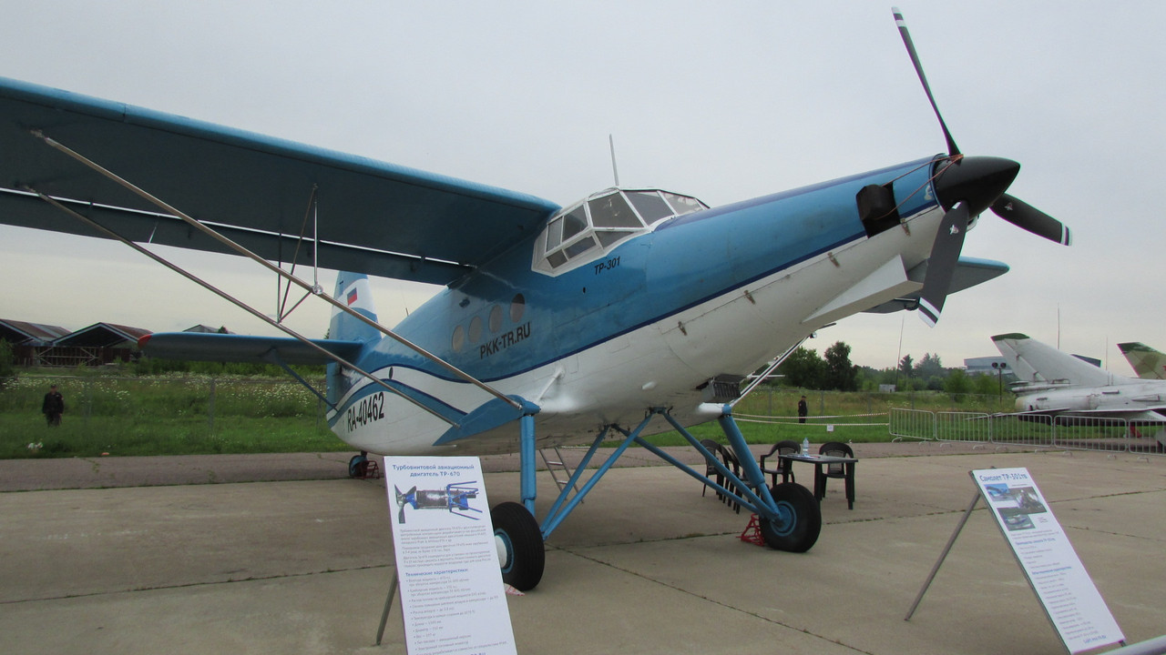

Кстати, там ещё и двигатель слабее чем у обычного Ан-2. Не 1000 л.с., а 750 л.с.:
ЦитатаМощность его составляет 750 лс на взлетном режиме, это меньше традиционных 1000 лс поршневого двигателя, но создатели самолета утверждают, что в той конфигурации с одним крылом этого хватает.
Помню смотрел репортаж про этот самолет ("Технорегион" ТР-301ТВ), они представляли его как недорогую рабочую лошадку для перевозки грузов. Аэродромы много где есть, не обязательно иметь прям сверхкороткий разбег, а вот взять лишний груз за счет облегчения конструкции - никогда не помешает.
Да и не сказать, чтобы сильно выросла длина разбега, вот с 1000 кг груза, 300 кг топлива и двумя пилотами взлетает с небольшой дестанции:
"Технорегион" вместе с МАИ хотели сделать свой собственный супердешевый турбовинтовой двигатель - ТР-670 мощностью 670 л.с.:
Даже с таким движком облегченный моноплановый Ан-2 (ТР-301ТВ) взлетал бы без проблем, пусть не с таким коротким разбегом как с 750 л.с.

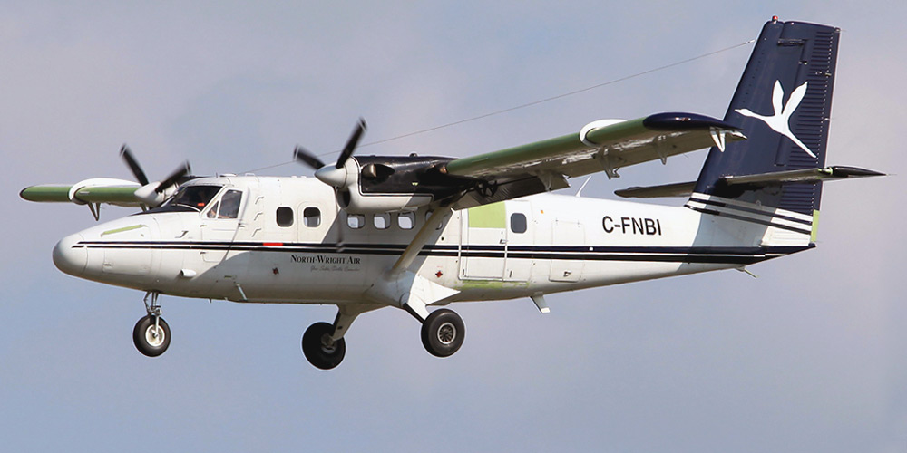

С багажным отделением сзади – тоже не всё просто, если туда сложить 15 кг/пасс*19пасс = 285 кг в хвосте, будет совсем нехорошо для центровки. Последняя катастрофа с ТВС2-МС как раз из-за центровки и случилась.
Безопаснее делать багажное отделение спереди, напротив лопастей пропеллеров
У упомянутого выше Твина багажные отсеки размещены в носу и хвостовой части. На этом фото хорошо видны люки: трапецеидальный в носу и прямоугольный вертикальный в корме.
