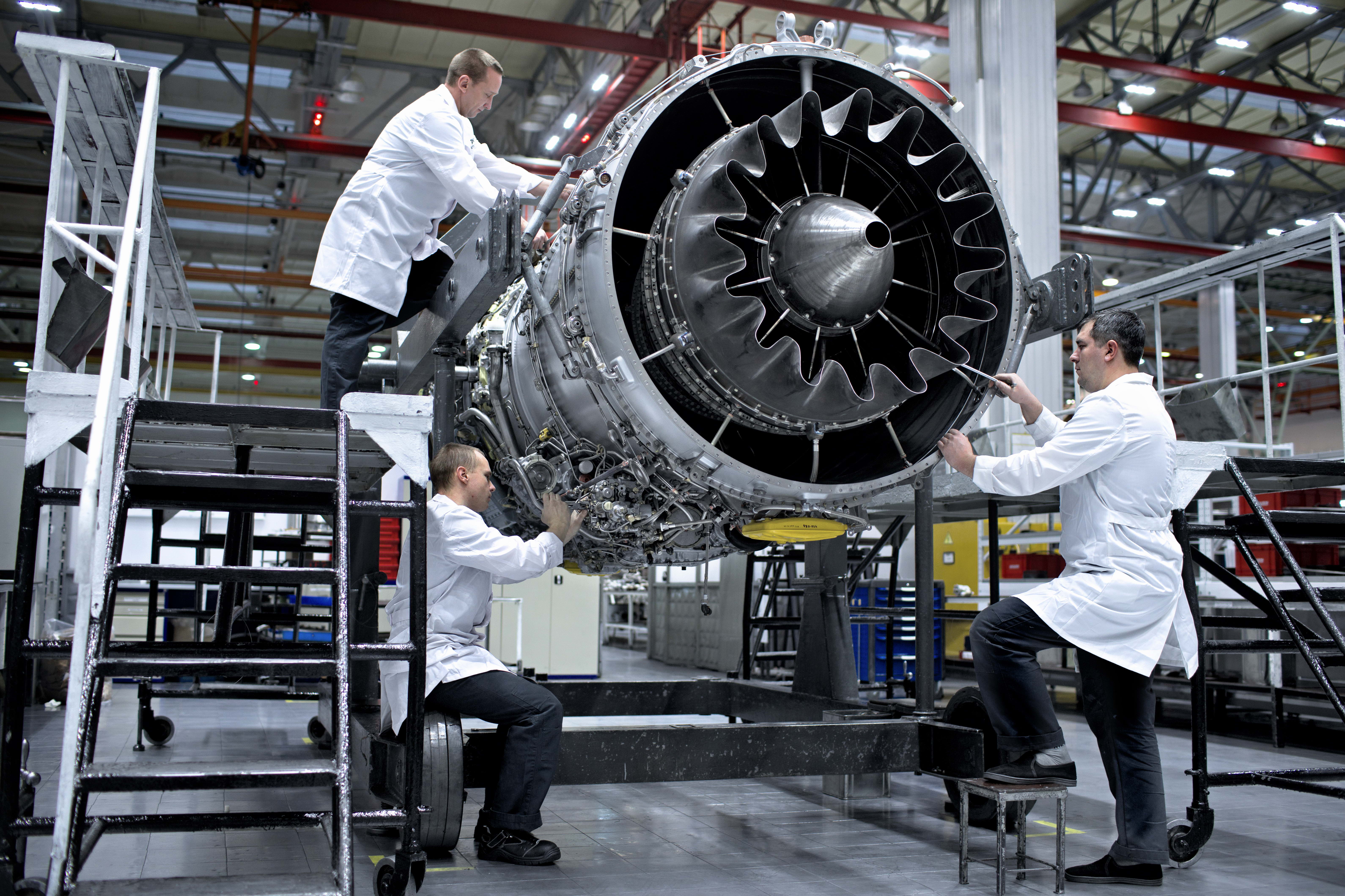

Цитата: BUR от 11.04.2024 13:41:00То что "по длине" в разных сечениях надо измерять температуру-давление я понимаю.
Просто 12 датчиков в одном сечении на выходе из ТНД, которые по идее должны показывать одно и то же... непонятно зачем так много.
поскольку температурное распределение по сечению канала сильно различается как радиально так и в окружном направлении ... лопатки постоянно подвергаются воздействию газа с различной температурой ... но ввиду частоты вращения нам нужна усредненная температура ... по ней сертифицируется двигатель ... отсюда и столько точек измерения ...
Просто рассматриваю фотографию, и обращает на себя внимание, что наружный контур весь "чистый-новый", внутренний контур внутри со следами горения, чуть-ли не в копоти.
И помню, что у оригинальных Д-30КП/КП2 миксера на было.
Обратил внимание, что количество "лучиков" меньше, чем количество складок у миксера. Если подумать, то температура на одном срезе на одном расстоянии от центра должна быть одинаковой, но если хочется померить профиль температур-давлений (PV=nRT) в сечении одной складки миксера, то придется разместить 12 датчиков равномерно по кругу перед 16-ю складками, получив таким образом 12 позиций измерения практически не нарушая однородность потока газа.
Наверно это всё-таки опытный образец, чтобы потом оснастить новые двигатели таким миксером.
Отредактировано: BUR - 11 апр 2024 в 15:28
  • +0.11 / 5
вполне может быть, что это испытательный двигатель ... я же говорю, с д-30 не знаком ... вообще по первому образованию я ракетчик ... а с авиацией связался уже в германии ...

Цитата: liv444.1 от 10.04.2024 15:45:13
Вот прямо "теряюсь в догадках", чтобы это могло быть. На сайте ОДК:  Оригинальный размер: 6360px X 4240px
Решил посмотреть последние выпуски Телеканала "Рыбинск-40" - "Мой Рыбинск - Мой Сатурн".
И с удивлением обнаружил. что это только мы здесь на форуме НЕ знаем о существовании (возможно много лет) о Д-30КП2, скажем так - NG.
А у ведущего этой программы он в последних выпусках мелькает в качестве Заставки в слайд-показе.
Ну и с одного из крайних выпусков пара скринов.
Это первый (какое загадочное над соплом изделие):
Это второй:
  • +0.15 / 10
Карма: +204.19
Регистрация: 20.09.2008
Сообщений: 17,778
Цитата: liv444.1 от 13.04.2024 20:30:17Решил посмотреть последние выпуски Телеканала "Рыбинск-40" - "Мой Рыбинск - Мой Сатурн".
17.08.2022 https://r40.ru/programm/moi-rybinsk-moi-saturn/moi-rybinsk-moi-saturn-52/  как раз про Д-30КП (юбилей, 50 лет, однако)
https://www.youtube.com/embed/R9GIc0Uff_E
Показано фото 1985 года с тем самым миксером. И такие лучики-датчики стоят на всех нынешних двигателях.

Цитата: BUR от 13.04.2024 21:43:42П.С. Не про Д-30, но про VolgAero, совместное предприятие Snecma-Saturm по производству комплектации для  Snecma, (SaM-146, CFM-56, Leap) https://r40.ru/programm/moi-rybinsk-moi-saturn/moi-rybinsk-moi-saturn-18/
Ну, это известная история. Для меня новость только  Leap.
Цитата: BUR от 13.04.2024 21:43:42Показано фото 1985 года с тем самым миксером. И такие лучики-датчики стоят на всех нынешних двигателях.
Тут "все не так однозначно".
В 1985 году назначили Меченного Михася.
Через два года товарищ Министр МГА Главный маршал авиации дважды Герой Соцтруда Бугаев Борис Павлович подал в отставку.
Тем не менее смотрим фото:
Вторая:
Третья:
Цитата: BUR от 13.04.2024 21:43:42"В 2003 году перед конструкторами была поставлена задача модернизации двигателя Д-30УКП-154 до требований международных стандартов" (наверно Д-30КУ-154 или Д-30 КУ,КП ?) и работы по модернизации Д-30.
А теперь сравните с тем, с чего мы начали:
Сначала по "миксеру":
А теперь по по Реверсу (как по наличию или отсутствию сего, так и по механизму открытия):
  • +0.11 / 7
С ковшовым реверсом я видел и совсем старые фотки Д-30 ...
Например Ил-62М (1974 год) с Д-30КУ с таким реверсным устройством.
Отредактировано: BUR - 14 апр 2024 в 20:29
  • +0.12 / 6

Цитата: BUR от 14.04.2024 20:12:38С ковшовым реверсом я видел и совсем старые фотки Д-30 ...
Камрад.
Давайте признаемся друг другу, что ни я , ни вы совершенно не ожидали, что у двигателя Д-30КП и Д-30КП2 такие существенные различия.
Мало того, индекс не каждого Д-30КП и/или Д-30КП2 означает одинаковую его модификацию с другим.
Как оказалось.
По типам реверсов есть такой материал: Еще раз о реверсе тяги… Чуть подробнее …
С Д-30КУ все понятно.
Ил-62М с двигателем Д-30КУ (реверс крайних двигателей вообще в воздухе) скрин с видео отсюда:
Ту-154М с двигателем Д-30КУ-154:
Ил-62 с двигателем НК-8У (тип реверса тяги уже другой):
Ил-76 с двигателем Д-30КП (неизвестной мне модификации) смотрим:
А заодно на Ил-76ТД-90ВД с двигателем ПС-90А:
Отредактировано: liv444.1 - 15 апр 2024 в 09:45
  • +0.17 / 11
