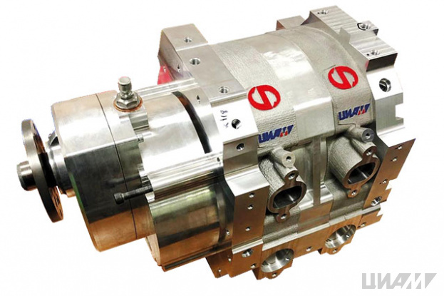

Немного про этот двигатель:
ЦитатаНаходящийся в разработке перспективный роторно-поршневой двигатель РПД-150Т — двухсекционный с турбонаддувом (здесь как раз у «турбо» имеются преимущества перед ПЦН) максимальной мощностью 150 л. с. (с возможностью ее повышения до 165 л. с.), высотностью до десяти тысяч метров. Несколько больший расход топлива по сравнению с поршневыми двигателями с лихвой компенсируется как меньшей массой, так и лучшей приемистостью. Ожидаемый ресурс — не менее трех тысяч летных часов, что приемлемо не только для военных беспилотников, но и для гражданской пилотируемой и беспилотной техники.
Двигатель предназначен для замены поршневых моторов иностранного производства типа Rotax-912, -914, -915 для использования в составе силовых установок существующих и перспективных летательных аппаратов, в том числе беспилотных.
https://aviation21.r…-rpd-150t/
https://avia.rusarmy…/rpd-150t/
Относительно большой расход топлива - главный минус роторных движков прошлого, но в случае с новейшим РПД-150Т российские инженеры смогли довели экономичность до отличного уровня, всего лишь 240 г/л.с.*ч.
Для сравнения, у АШ-82 (Ил-12, Ил-14, Ми-1, Ми-4) - 381 г/л.с.*ч, М-14 (Як-18Т, Ан-14, Ка-15, Ка-18, Ка-26, Ми-34, Су-31, Як-54) - 290 г/л.с.*ч, M-11ФР (Як-12) - 230 г/л.с.*ч. Cовременные очень экономичные Rotax-915 - 210-220 г/л.с.*ч.
При этом М-11ФР мощностью 160 л.с. весил 165 кг и имел ресурс 400 часов, а РПД-150Т с мощностью 150-165 л.с. весит 87 кг и имеет ресурс более 3000 часов.
Огромный плюс роторных движков в их компактности и низкой массе.

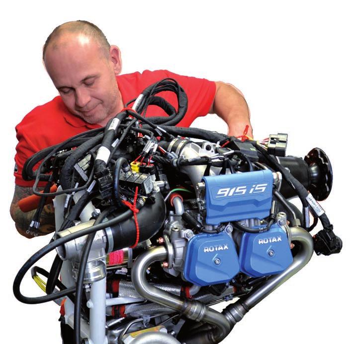

Rotax 915iS (140 л.с.):

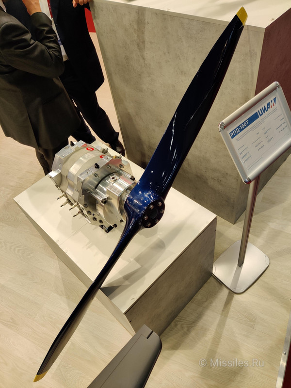

РПД-150Т (150-165 л.с.):
РПД-150Т - вообще крошечный по занимаемому объему! Примерно в 2 раза меньше по ширине и по длине чем Rotax 915. А это означает гораздо меньшее сопротивление воздуха.
