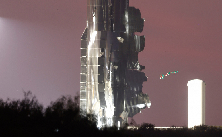

Карма: +250.81
Цитата: caSmith от 31.10.2025 19:55:46
На 2026 год запланированы ключевые этапы программы: длительный орбитальный тест и дозаправка в космосе, однако тут все будет зависеть от того, насколько успешными окажутся летные испытания Starship V3. Согласно предварительным данным, первый тестовый полет Starship V3 может состояться до конца 2025 года.
Ускоритель V3 на испытаниях лопнул как воздушный шарик, лётные испытания откладываются на неопределённый срок Незнающий
ЦитатаПервый Super Heavy V3 — всё: самый мощный ракетный ускоритель в истории взорвался в первый день испытаний
Похоже, о первом полёте ракеты Starship V3 в январе 2026 года можно забыть
21.11.2025
Выкатка первого ускорителя Super Heavy V3 на испытания состоялась вчера, а уже сегодня во время первых криотестов B18 взорвался.
Очевидно, эта неудача будет иметь последствия для программы тестов новейшей ракеты Starship V3. Похоже, о первом испытательном полете в январе 2026 года можно забыть — даже несмотря на то, что в производстве находится несколько Super Heavy V3.
Почему случился взрыв — неизвестно, но на фото Starship Gazer виден полный прорыв основного бака.
https://www.ixbt.com…vy-v3.html
ЦитатаРазворотило: уничтоженный Super Heavy нового поколения показали вблизи
21.11.2025
После того, как Booster 18, который должен был стать дебютным ускорителем Super Heavy для нового поколения Starship, был уничтожен, Starshipgazer опубликовал новое фото крупным планом, демонстрирующее масштаб повреждений.
Судя по опубликованным видеороликам и кадрам, аппарат лопнул в ходе раннего этапа криогенных проверок, которые были анонсированы ранее. SpaceX регулярно проводит так называемые «мокрые» испытания, во время которых баки как ускорителя Super Heavy, так и самого корабля Starship полностью заправляются жидким кислородом и жидким метаном при сверхнизких температурах.
Booster 18 должен был открыть цикл испытаний обновлённой архитектуры V3, включающей переработанные топливные магистрали и усиленный силовой каркас. Эта версия должна стать ключевым шагом к дальнейшему росту тяги и улучшению надёжности Starship.
Теперь инженерам предстоит детально изучить характер повреждений и определить, насколько они затронут график следующих тестов Starship.
https://www.ixbt.com…blizi.html
https://www.youtube.…sOjsYdsYQg
УлыбающийсяНезнающий
Отредактировано: User78 - 21 ноя 2025 в 17:24

aspb
Карма: +198.92
Регистрация: 30.05.2020
Сообщений: 3,204
Цитата: User78 от 21.11.2025 17:18:17 лётные испытания откладываются на неопределённый срок
Двенадцатый летный тест Starship по-прежнему намечен на первый квартал 2026 года.
