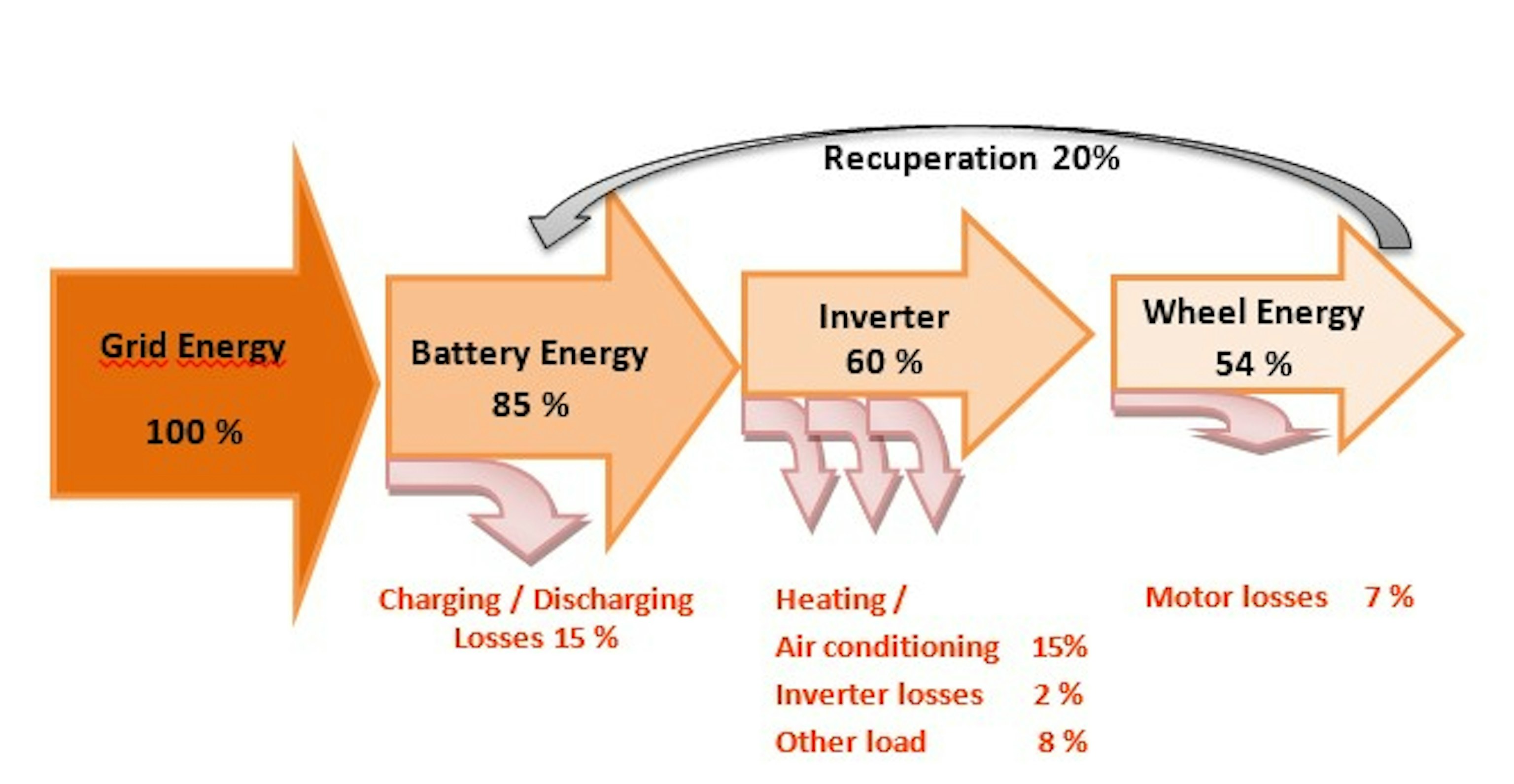

Испытания электромобилей в реальных условиях
Ничего лучшего на сегодня информации об реальных данных испытания электромобиля в реальных условиях высокоточной лабораторной измерительной аппаратурой я не нашёл., а так имеем
Зарядка/разрядка батареи - потери 15 %,
Охлаждение /отопление (скорее всего это работа ТН) -15 %
Потери инвертора - 2 %
Другая нагрузка - 8 % (освещение, магнитолы и пр.)
А на моторе еще имеем 7 % потерь в виде магнитных и тепловых потерь.
Итого на потери идёт аккурат 40 % электричества, которое оплачивается из своего кармана.
Только тут нет ещё одной хитрой цифирки - потери на инверторе при преобразовании из переменки в постоянку на колонке (или на внешнем/встроенном инвенторе). А там владельцы спокойно закладывают разницу в 18 % между тарифом зарядки медленной и быстрой (по крайне мере у нас в РБ так - быстрая 49 коп/кВт*ч, медленная 40 коп/кВт*ч.

Цитата: Superwad от 05.01.2024 15:06:24
Главные потери Well-to-wheel - они за пределами этой картинки. Возьмём за основу ТЭС - и сразу получаем, что в самом предельном и удивительном случае у нас КПД 60% только на самой генерации. А ещё 20% потерь в сетях - это как минимум. И уже получается, что Grid Energy, входящая энергия для данной картинки - это уже максимум (в самом идеальном случае) 0,6*0,8 = 48% от исходной теплоты сгорания топлива. А на самом деле - ещё меньше.
Собственно, поэтому я и считаю, что гибриды в плане топливной эффективности куда выше чистых электричек. Чистые электрички хороши только в двух случаях:
а) надо вынести всю срань от выбросов сгорания топлива подальше (но самой срани будет всё равно много)
б) электроэнергия вырабатывается не из сгорания углеродов - а из ГЭС/ВЭС/СЭС. Тогда - да, эффективная штука.
PS: Картинка хорошая, кстати.
