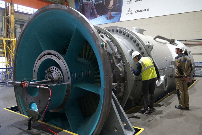

Продолжим.
«Силовые машины» изготовили вторую газовую турбину ГТЭ-170 для строительства дубль-блоков ПГУ Каширской ГРЭС
Пишут:
Цитата22октября 2025
«Силовые машины» изготовили, провели испытания и готовят к отгрузке вторую газовую турбину ГТЭ-170.1 для модернизации Каширской ГРЭС (АО «Интер РАО — Электрогенерация»).
Турбина успешно прошла программу заводских контрольных испытаний, включая вращение ротора турбины валоповоротным устройством, на сборочном стенде Ленинградского Металлического завода «Силовых машин» в присутствии представителей заказчика.
Сейчас ГТЭ-170.1 готовится к отгрузке и будет отправлена на Каширскую ГРЭС железнодорожным транспортом. Камеры сгорания этой турбины уже доставлены на станцию.
Строительство на Каширской ГРЭС двух дубль-блоков ПГУ общей мощностью более 900 МВт с применением отечественных газовых турбин – это важный этап в развитии независимости энергетики от иностранных технологий. Первая инновационная газовая турбина ГТЭ-170.1, разработанная с учетом требований российских государственных и отраслевых стандартов, уже устанавливается на станции.
Всего для проекта «Силовые машины» изготовят две ГТУ ГТЭ-170.1, две ГТУ ГТЭ-170.2, четыре котла утилизатора и две паровые турбины. Также будут поставлены питательные насосы, разработанные «Силовыми машинами» для замещения импортных аналогов.
«Силовые машины» организовали серийное производство отечественных газовых турбин при поддержке Минпромторга России. В рамках этой работы в кратчайшие сроки проведено масштабное переоснащение производства, созданы уникальные инженерно-технические решения, отработаны критически важные технологии. Общий объем инвестиций компании в проект составляет 25 млрд рублей, из них 6,9 млрд рублей на НИОКР субсидированы государством.
Сегодня в производстве «Силовых машин» находятся 11 турбин такого типоразмера для других генерирующих объектов. Параллельно компания ведет конструкторские работы по развитию линейки газовых турбин с последовательным повышением их мощности и КПД.
