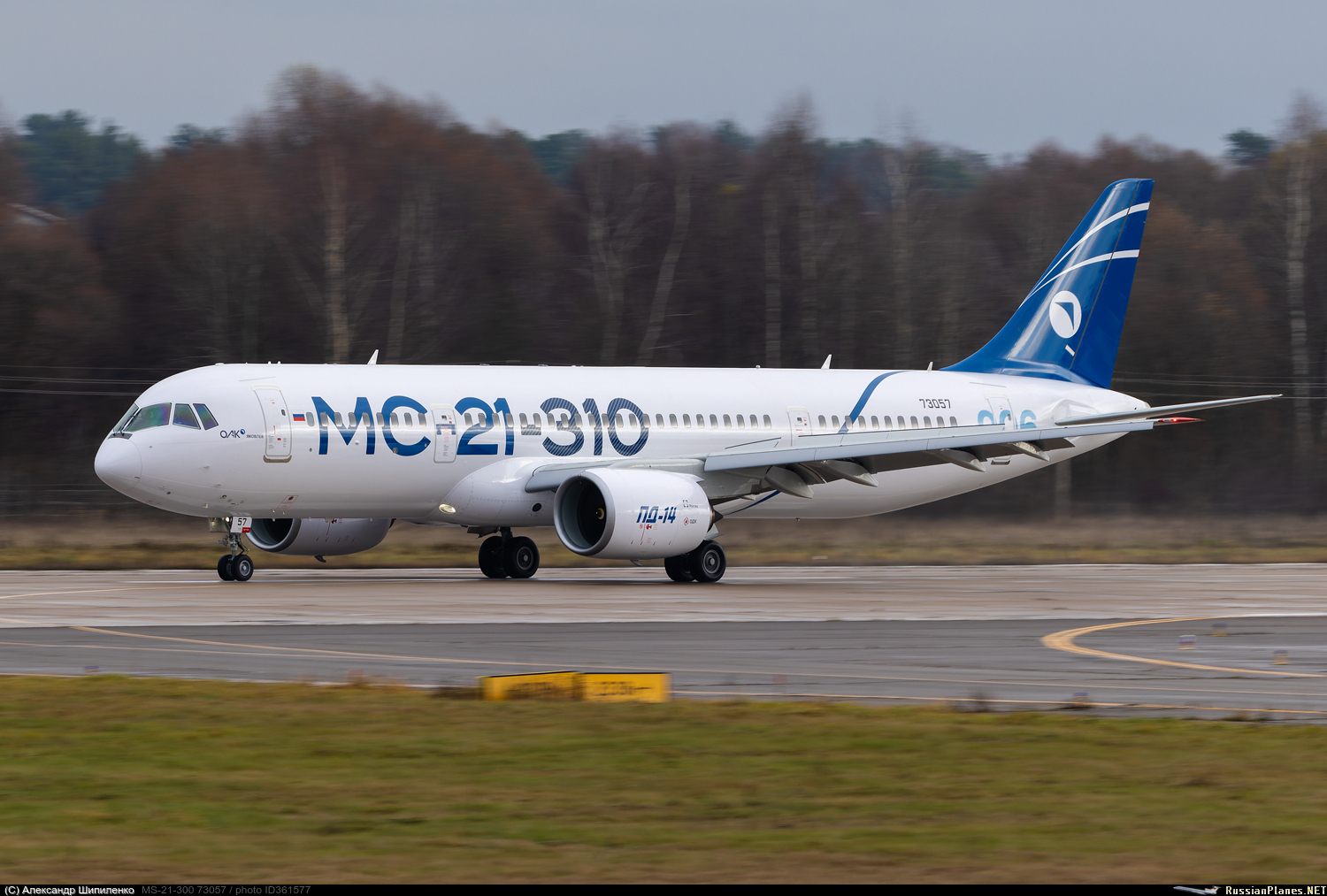

Цитата: BUR от 11.11.2025 22:53:07 "....увеличили максимальную взлётную до 85 тонн по просьбе авиакомпаний"...
Вот и все думают почему именно до 85 т ? ))
Airbus A321 NEO, (одноклассник МС-21-310 ) с MTOW = 97,7 т, с двигателями PW-1133G-JM c макс тягой на взлетном режиме 14 800X2=29 600 кгс, имеет тяговооруженность  0,3  (это стандарт для узкофюзеляжников А и В )
МС-21-310 , с MTOW = 85 т, с двигателями ПД-14 c макс тягой на взлетном режиме 14 000X2=28 000 кгс, имеет черезмерную тяговооруженность  0,33 ( а ранее имел вообще невообразимую 0,35 ?!!).
Так почему же не принять  для МС-21-310  такую же  тяговооруженность, как у  Airbus A321 и соответственно  увеличить   MTOW до  94 т? ).Или уже испанский стыд не позволяет?).
  • -0.06 / 4
Карма: +204.19
Регистрация: 20.09.2008
Сообщений: 17,778
Цитата: bravo от 12.11.2025 18:39:47Вот и все думают почему именно до 85 т ? ))
Так всё просто, требования под длину ВПП в 2500 метров. Они автоматически требуют бОльшей тяговооружённости по взлётной тяге.
Тот же МС-21-300 (по учебнику для ВУЗ от 2023 года) может в жару с полной нагрузкой взлетать с ВПП 2500 метров.
И все эти требования сохранили для "базовой/первой" версии МС-21-310Рус. А всё что за пределами (например 85 тонная на жаре с 2500 метров взлететь не сможет, только при нормальной температуре -- как следует из данных из учебника).
А и Б в своих проспектах пишут иначе и с тем, что "для ВПП 2500 метров получаются не так как в рекламе" просто им пофиг, их клиенты покупающие новые машины летают с а/п первого класса с ВПП 3500 метров. А остальные... как получится.
Надеюсь и ОАК тоже научится проявлять "определённую гибкость", и не будет для версий на бОльшую дальность требовать 2500 м ВПП... ибо летают они с а/п первого класса...

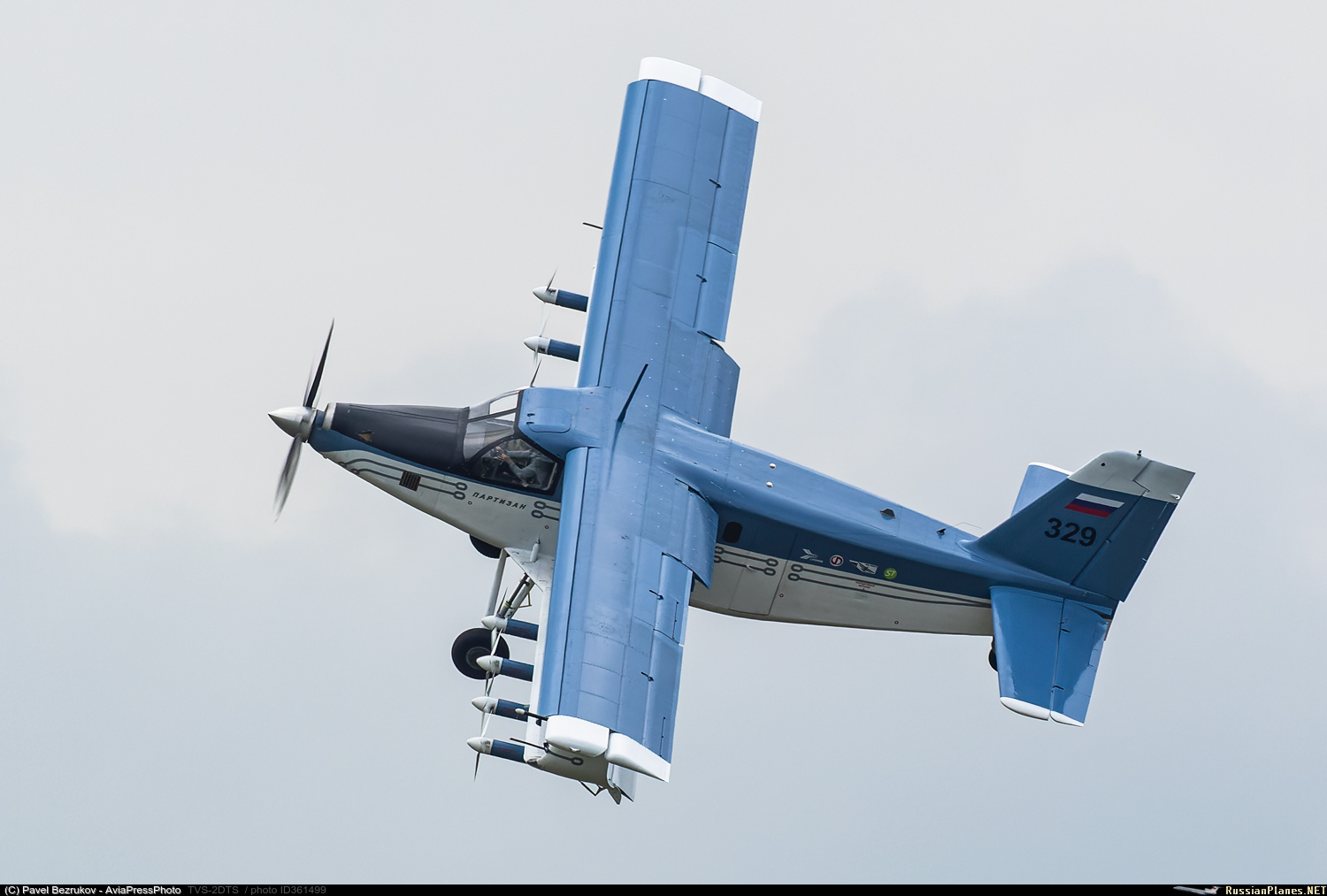

Проведены наземные частотные испытания демонстратора «Партизан»
Пишут, а по ссылке есть еще видео:
ЦитатаСпециалисты НИО-6 провели наземные частотные испытания демонстратора «Партизан».
Цель работы — экспериментальное определение динамических характеристик планера. Испытания выполнены в полном объёме.
Результатами являются амплитудно-фазовые частотные характеристики конструкции.
По ним определены собственные частоты и формы, а также логарифмические декременты колебаний планера.
Эти характеристики являются исходными данными для коррекции расчетной аэроупругой модели демонстратора.
Модель, в свою очередь, используется для выполнения параметрических исследований аэроупругости и установления максимально допустимой скорости полета по условию обеспечения безопасности демонстратора «Партизан» от флаттера на этапе летных испытаний.
Видео советую просмотреть. Там другой самолет испытывают нежели тот который летает.

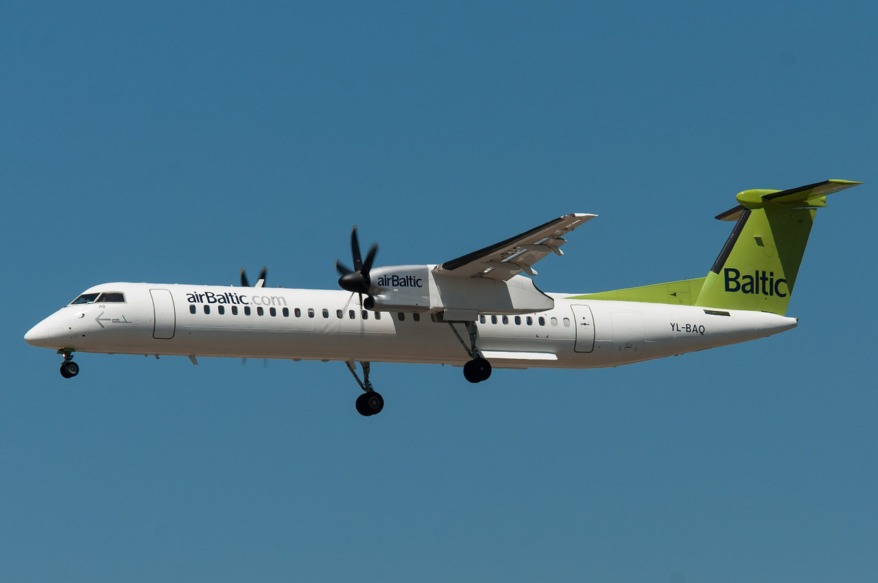

Кстати о Bombardier и канадском авиастроении.
1.  Bombardier Q-Series (De Havilland Canada Dash 8 ).
Линейка из 3-х моделей турбовинтовых авилайнеров вместимостью 40-90 пассажиров - Q100/Q200, Q300, Q400.
Самолет производился преимущественно в Канаде (планер и двигатели, США поставляли авионику и винты, Франция делала шасси и интерьеры).
Изначально самолёт был разработан компанией de Havilland Canada, но в 1992 году его выкупила компания Bombardier Aerospace и производила под своим брендом. В 2019 году Bombardier продала программу Q-Series и права на бренд De Havilland Canada канадской корпорации Longview Aviation Capital. Окончательная сборка последних самолетов была завершена в 2021 году на заводе Bombardier в Даунсвью (Торонто). Завод был закрыт.
2005 год: Полностью и навсегда прекращено производство модели Q100.
2009 год: Полностью и навсегда прекращено производство моделей Q200 и Q300.
2021 год: Полностью остановлено производство модели Q400. Возобновление выпуска после 2033 теоретически возможно, но скорее всего и с этим самолётом покончено.
С 2002-го по 2012-й компания производила по 40-50 таких самолётов в год с пиком в 2011 - 56 шт. Сейчас уже пять лет подряд по 0 шт.
На данный момент официальных и конкретных планов по возобновлению производства самолетов семейства Bombardier Q Series (De Havilland Canada Dash 8 ) нет. Официальная отмазка прекращения производства - якобы "низкий спрос", но их основной конкурент итальяно-французско-американские ATR-72/42 продолжают производиться по 30+ шт. в год.  Пока что про самолеты Dash 8 (Q400) звучали лишь мутные фразы вроде "Руководители говорят, что, возможно, выведут обновлённую версию на рынок к концу этого десятилетия" (называется дата начала работы новой площадки - 2033, потому что старую запускать не будут), что как бы намекает на то, что финансирования на возобновление производства в текущей версии нет и не будет, а работы над обновлением самолёта требуют еще больше денег и времени. Из-за отсутствия производства компания теряет компетенции по разработке и производству таких крупных турбовинтовых самолётов.

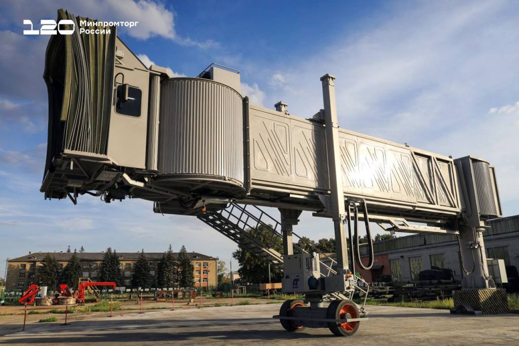

телескопический трап и

ЦитатаМягкой посадки: навигационные системы и телетрап
Фото: «Высокоточные комплексы»
Фото: Минпромторг РФ

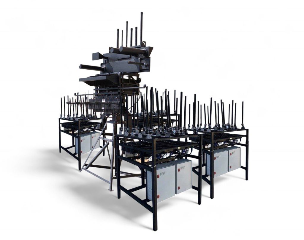

ЦитатаПод защитным куполом: системы безопасности
«Серп-ВС13Д». Фото: «Росэл»
«Двина-100М». Фото: «Росэл»

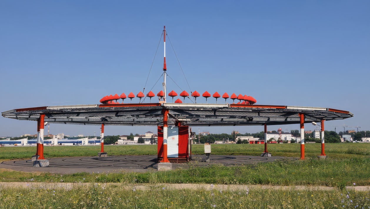

ЦитатаРадиомаяк РМП-200 необходим для определения курсового угла воздушного судна и передачи сообщений по каналу «земля-борт»
Далее.

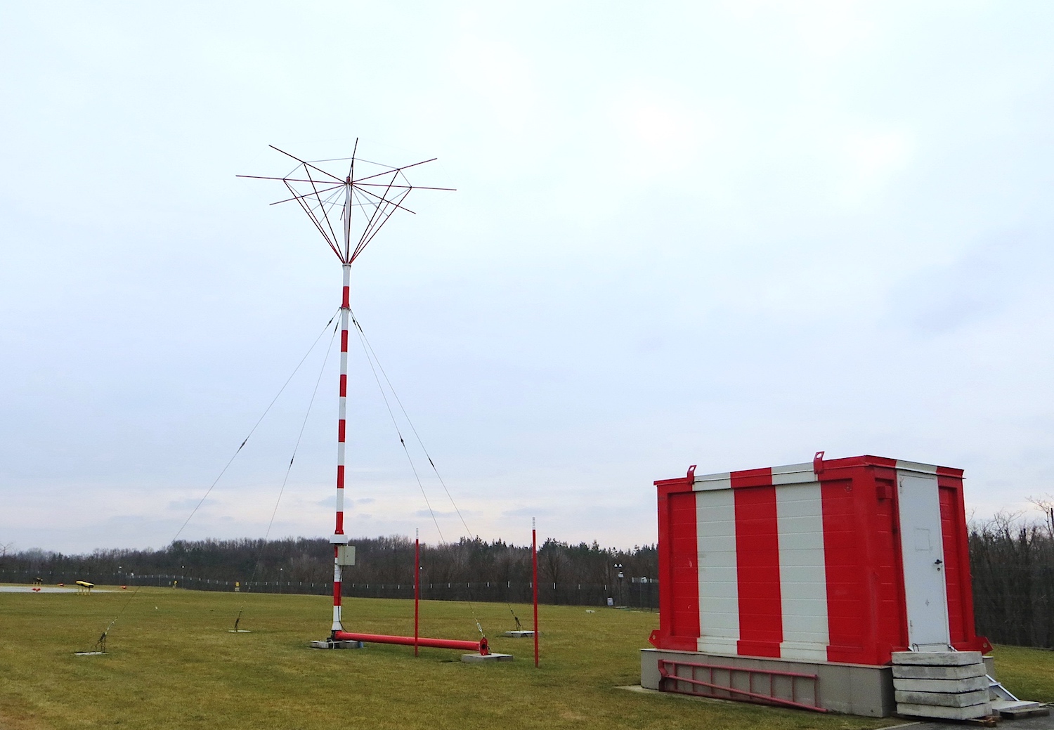

Оборудование «Азимута» поможет самолетам ориентироваться на Крайнем Севере
Пишут:
ЦитатаКомпания установила радиомаяк DVOR 2000/DME/N 2700 в поселке Тазовский в Ямало-Ненецком автономном округе

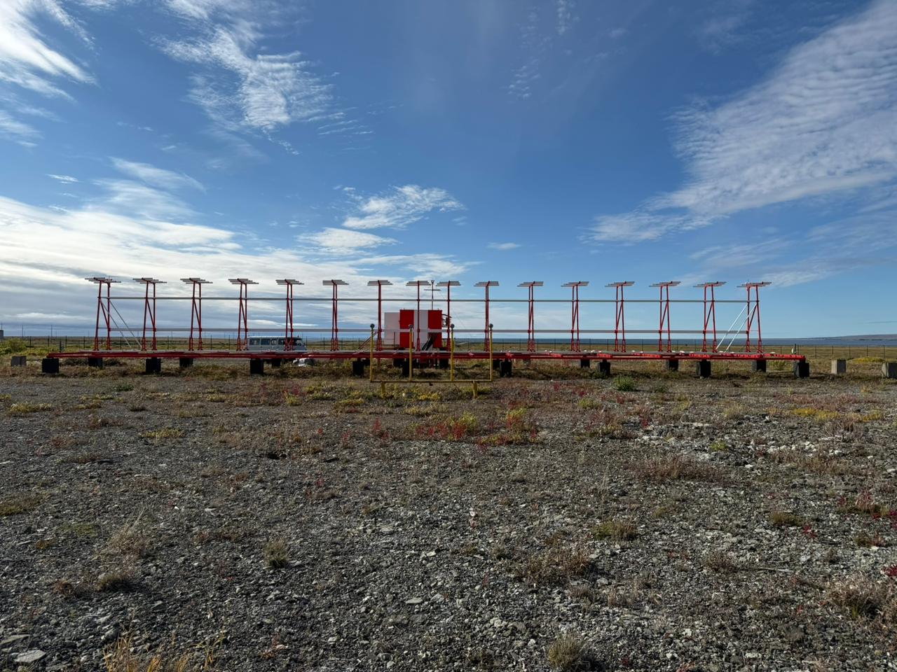

Оборудование Ростеха обеспечит безопасность посадки самолетов в самом восточном городе России
Пишут:
ЦитатаВ аэропорту Анадыря на Чукотке установлена инструментальная система посадки ILS 2700
