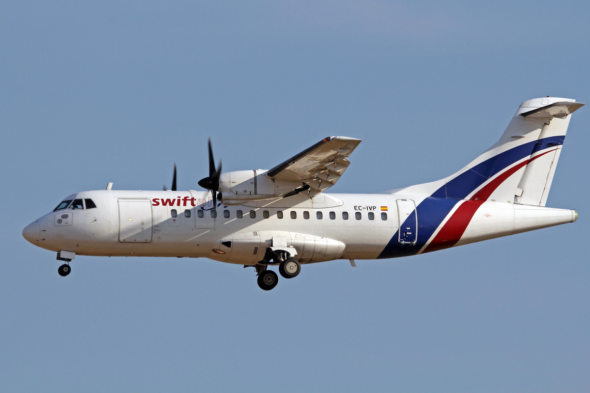

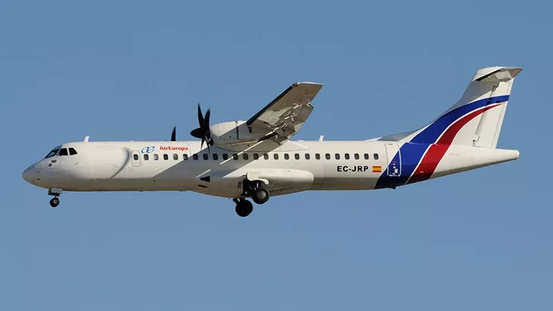

Вот, например, единственные пассажирские турбовинтовые авиалайнеры, производящиеся сейчас в Европе - франко-итальянские ATR 42 вместимостью до 50 человек (аналог нашего ТВРС-44 "Ладога") и ATR 72 вместимостью до 66-72 пассажиров (аналог нашего Ил-114-300), оба с канадскими двигателями PW127:
Как видите - ни намёка на винглеты.Улыбающийся
С 1984-1988 годов за 40 лет было построено свыше 1700 шт. таких самолётов, в среднем по 40 шт. в год. В 2024 году компания ATR поставила заказчикам суммарно 35 шт. ATR-72/42.

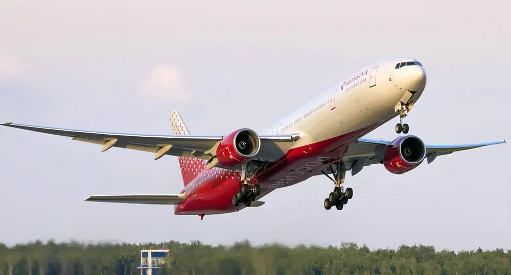

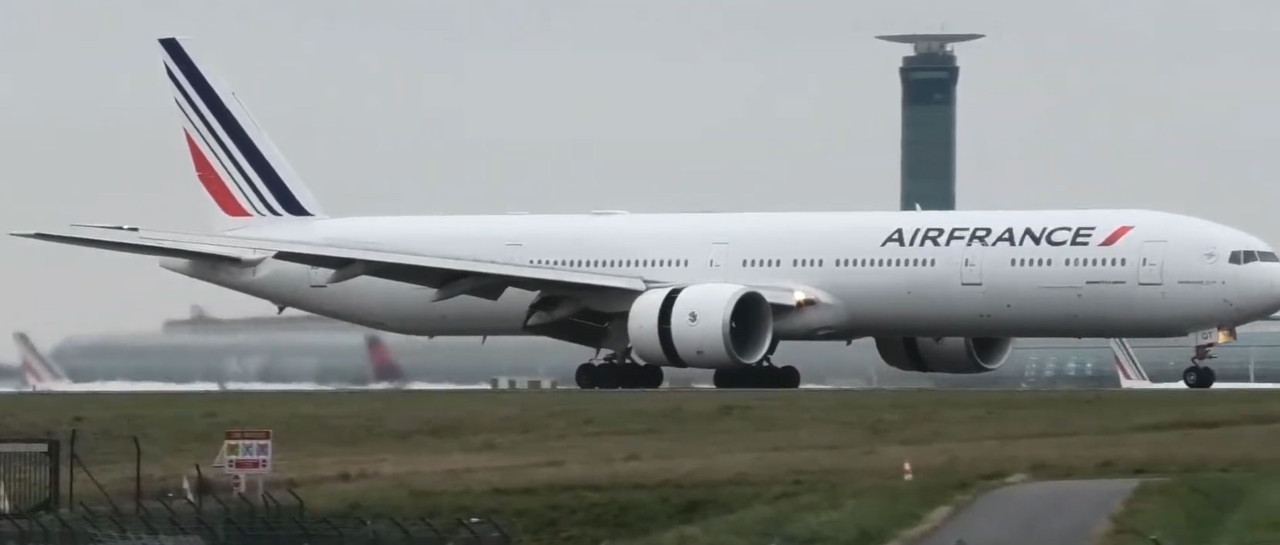

Но это ещё что... У Boeing 777 вообще нет оттопыривающихся вверх или вниз винглетов. Нету и всё тут.Улыбающийся
Вот даже целая статья - почему у Boeing 777 нет винглетов:
ЦитатаWhy does the 777 not have winglets?
One reason that the 777 does not feature such wingtip extensions is the operational limits these would place on the aircraft. The 777-200LR and -300ER variants of the aircraft have a wingspan of 64.8 meters. This only just falls below the upper limit for the ICAO's aerodrome code E.
The upper limit for this category is 65 meters, and adding winglets would exceed this. This would cause the aircraft to be classified under aerodrome code F. This categorization is the same as larger aircraft such as the Airbus A380 and Boeing 747, and would limit its versatility. Manufacturers also have to consider the added weight that winglets give to an aircraft.
Почему у Boeing 777 нет законцовок крыла?
Одной из причин отсутствия у 777 таких удлинителей законцовок крыла являются эксплуатационные ограничения, которые они накладывают на самолет. Размах крыльев вариантов 777-200LR и -300ER составляет 64,8 метра. Это лишь немного меньше верхнего предела для аэродромного кода E ИКАО.
Верхний предел для этой категории составляет 65 метров, и добавление законцовок крыла превысит этот предел
. В результате самолет будет отнесен к аэродромному коду F. Эта категория аналогична более крупным самолетам, таким как Airbus A380 и Boeing 747, и ограничит его универсальность. Производителям также необходимо учитывать дополнительный вес, который добавляют законцовки крыла самолету.
https://simpleflying…-winglets/
И что, в Европе запрещена эксплуатация Boeing 777? Улыбающийся Так что про "в Европе аропорты запрещают эксплуатацию самолётов без винглетов" вы банально наврали, как врёте и во многих других ваших постингах. Надеялись, что никто не полезет перепроверять и не поймают вас за руку на лжи.

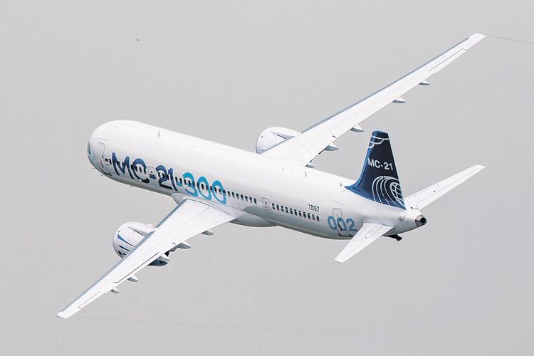

Просто посмотрите какое тонкое и изящное крыло у МС-21:

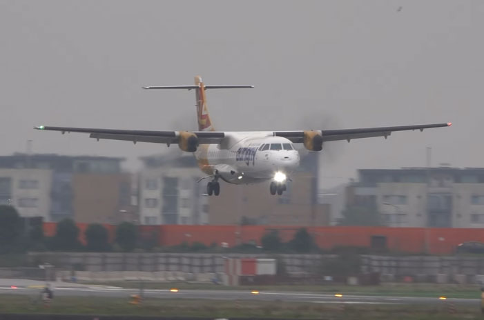

ЦитатаАэропорт Лондон-Сити требует наличия винглетов на самолётах. В 2016 году, когда ирландская авиакомпания CityJet приобрела российские самолёты Superjet SSJ-100, аэропорт Лондон-Сити потребовал от производителя модернизировать эти самолёты и установить горизонтальные винглеты. Это было необходимо для соответствия требованиям аэропорта.
Кажется, это единственный случай, несмотря на окончательнейшее и полнейшее отупение Европы.
Над этим решением смеялись даже тупые еврогейцы...
  • +0.11 / 8
  User78 ( Слушатель )
04 ноя 2025 в 16:26
Есть такое.

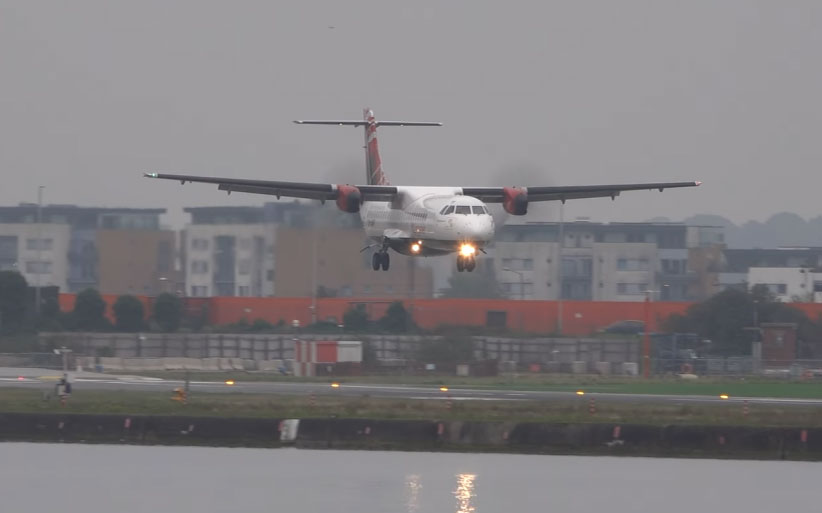

Сейчас посмотрел в ютубе ролик по запросу "london city airport spotting" (от 10 ноября 2024), полно самолётов без винглетов - те же ATR-72 и Dash 8-400 (у них размах крыла 27-28 м, взлетный вес 23-29 т и скорость взлёта 215-225 км/ч):
То есть даже в крошечном лондонском аэропорту с полосой 1500 м и то спокойно летают самолёты без винглетов.
На Суперджеты для эксплуатации в London City Airport по другой причине хотели поставить винглеты - с ними у SSJ-100 уменьшалась потребная ВПП:
