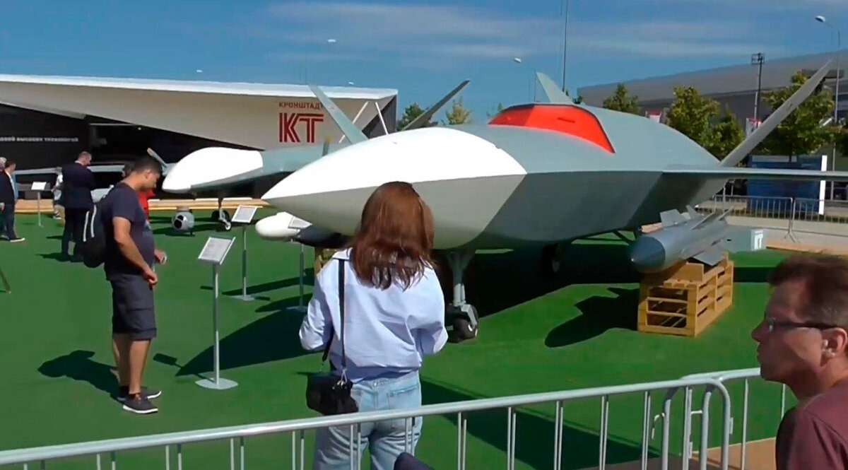

На "Армии-2024" впервые представили тяжелый ударный БПЛА "Гром" в абсолютно новом исполнении. По сути это не изменение предыдущего макета, а с нуля разработанная новая машина.

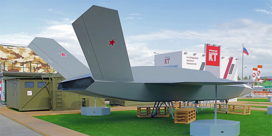

Макет, который сначала показали на "Армии-2020", пока без шасси:
На следующем форуме "Армия-2021" тот же самый макет был уже на шасси с колесиком абсолютно несерьезного диаметра, явно не на 7 тонн взлетной массы:
Предполагалось использовать 2 двигателя от Як-130 АИ-222-25 с тягой до 2,5 тонн и без форсажного режима. Сам БПЛА был низкий (от крыла до земли где-то 1,5 метра).

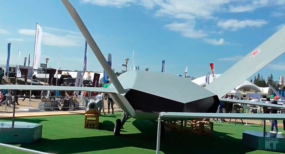

Новый "Гром" выглядит крупнее и серьезнее. Возможно, это уже не просто макет, а первый прототип, который будет проходить летные испытания.
Колёса шасси уже вполне солидного размера, рассчитаны на большую массу. Передняя стойка внушает доверие. Похоже, это колёса от Як-130:
В новом "Громе" решили отказаться от дорогой двухдвигательной схемы в пользу однодвигательной. Причем двигатель, судя по всему - серии РД-33 от МиГ-29М или МиГ-35, с тягой на основном режиме 5,5 т, на форсаже 8,8-9 т и на особом режиме - 9,4 т.
То есть он и без форсажа уже на 10% мощнее чем два  АИ-222-25, а включение форсажа при взлёте позволит значительно увеличить боевую нагрузку или сократить дистанцию разбега.
Если у "Грома" максимальная взлетная масса будет порядка 7,5-8 тонн, то тяга на форсаже превысит массу всего аппарата на 20% при максимальном взлетном весе и на 30-35% при средней нагрузке. Можно будет даже без пороховых ускорителей взлетать чуть ли не вертикально или с использованием небольшой мобильной катапульты. Улыбающийся
Также бросается в глаза упрощение конструкции в пользу классической самолётной схемы с одним килем и горизонтальным хвостовым оперением в отличие от модной "стелсовой" с двумя наклонными килями и без отдельного горизонтального оперения у предыдущего "Грома".  Возможно, при этом беспилотный ведомый становился менее заметным чем основной пилотируемый самолёт, и не брал на себя удары ракет противника.
Большее сечение фюзеляжа у нового "Грома" позволит установить полноценную БРЛС вроде Жук-А/МА (судя по всему, габариты внутреннего отсека для вооружений тоже увеличились). Более высокое расположение крыла и воздухозаборника над землей упростит эксплуатацию в суровых условиях и позволит подвешивать под крыло более крупные бомбы (КАБ, УПАБ, УМПК, УПМБ).

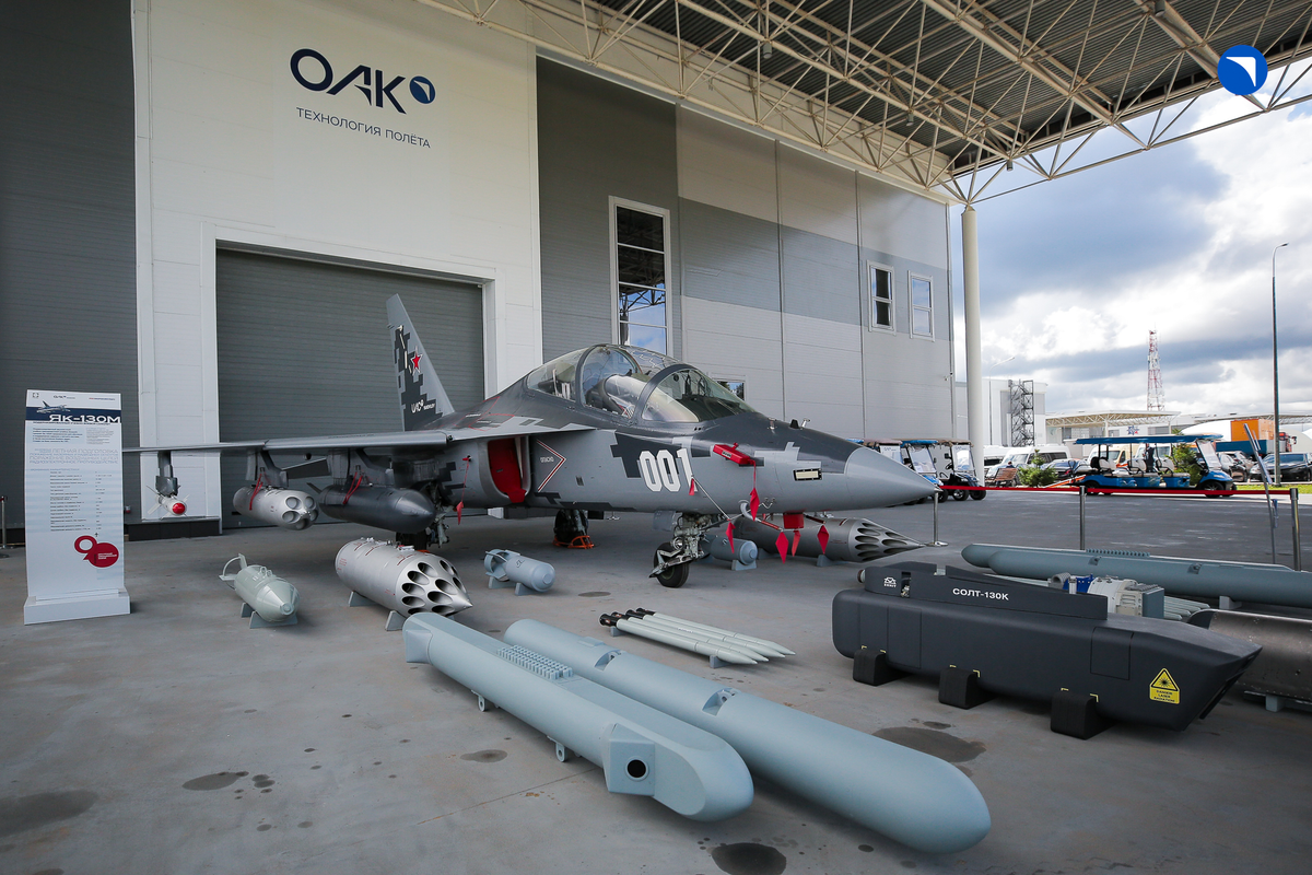

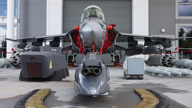

Цитата: rommel.lst от 12.08.2024 18:11:56в состав оборудования входит БРЛС-130Р, СОЛТ-130К, Президент-С130, и связь КСС-130

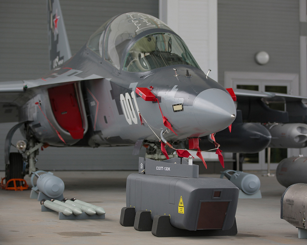

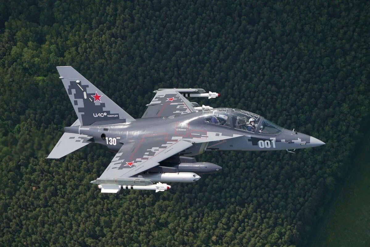

Ещё фото Як-130М с Армии:
В новостях писали, что Як-130М поднимут в воздух в 2025, но судя по фото - данный экземпляр с бортовым номером 001 уже летал этим летом:
Выглядит круто! Нравится
В будущем на такие машины можно будет ставить вместо АИ-222-25 с тягой 2500 кгс новые двигатели СМ-100 с тягой 3300 кгс.
Это позволит повысить взлетную массу с 10,3 до 12 т, увеличить боевую нагрузку с 2,5-3 т до 3,5-4 т, а также установить легкую керамическую броню для летчиков и основных узлов на 200-300 кг, что дополнительно увеличит возможности Як-130М в ударном исполнении. Это намного лучше чем какие-то 5,4-тонные однодвигательные турбовинтовые "Super Tucano" с боевой нагрузкой до 1,5 т.

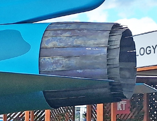

Цитата: BUR от 17.08.2024 16:01:47На взлётную 7 тонн двигатель тягой 8 тонн (форсаж) избыточен. Достаточно использовать форсажный вариант АИ-222-25Ф (как он идет в китайский Hongdu L-15) со взлётной 4,2 тс.

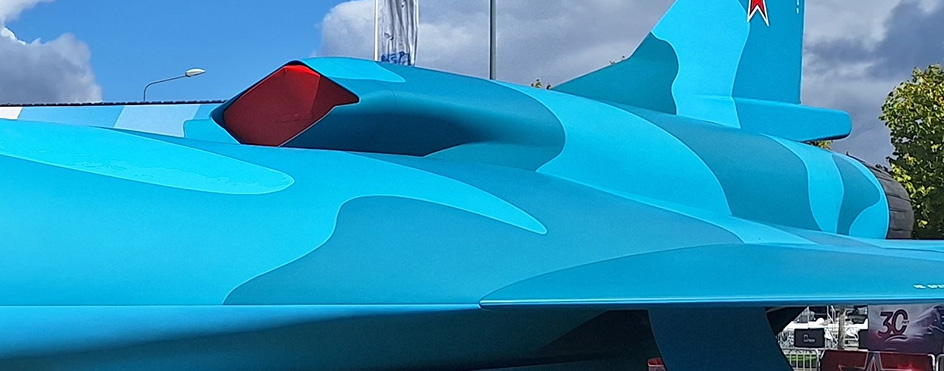

Кстати на картинке определенно не РД-33К... И сечение воздухозаборника очевидно меньше, чем у МиГ-29К.

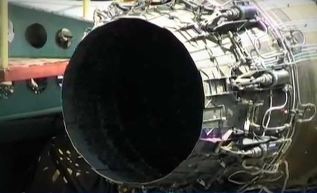

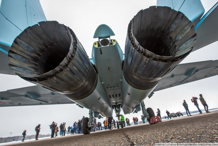

На фото у новой версии "Грома" явно что-то из семейства РД-33 и точно не АИ-222-25:

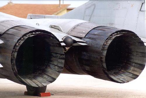

Для сравнения, РД-33 с обычных МиГ-29:
РД-33МК с МиГ-35 (бортовой 712):
Я лично вижу много общего. А по-вашему, какой это двигатель если не РД-33?

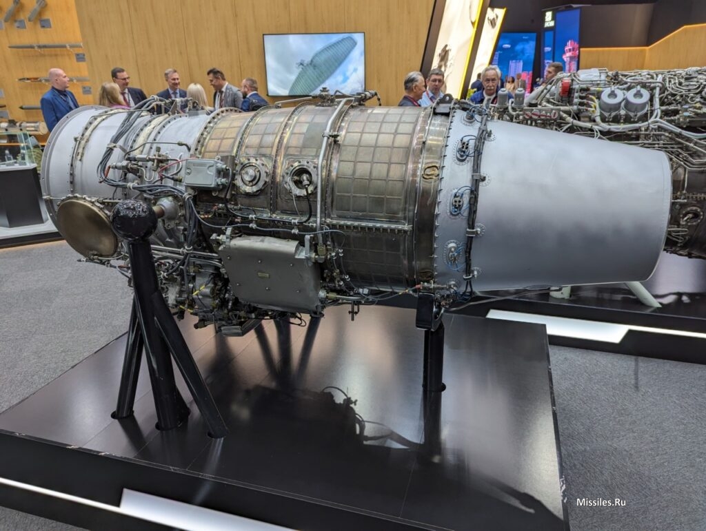

Вот для сравнения сопло АИ-222-25:

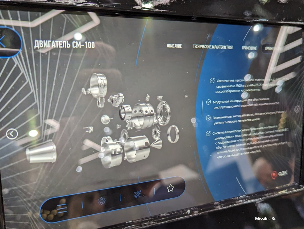

И новый СМ-100:
Он вообще крошечный. На новом "Громе" двигатель весьма внушительных размеров, видел его лично вблизи на "Армии". Я даже сначала думал в сторону АЛ-31/АЛ-41, но потом пришел к выводу, что это всё же что-то из семейства РД-33.
Что же касается воздухозаборника, пусть вас не вводят в заблуждение искажения перспективы при съемке снизу-вверх. В реальности первое, что мне бросилось в глаза - именно очень крупный воздухозаборник, он в несколько раз больше по площади сечения чем у предыдущей версии "Грома" (что как бы намекает на выросшую тягу двигателя) и вполне сравним с таковым у МиГ-29.
У РД-33МК от МиГ-35 - вообще 9 тонн форсаж.Улыбающийся
Зато на обычном режиме - 5500 кгс, всего на 10% больше чем у двух АИ-222-25.
С учётом форсажа взлётную массу можно повысить до 8-8,5 тонн. А повышенная тяга пригодится для ультракороткого взлета. Масса одного РД-33 - 1055 кг, а двух АИ-222-25 - 1120 кг. Плюс придется дублировать топливопроводы, крепления и т.д., так что выигрыш по массе при установке одного РД-33 может быть еще более значительным чем двух АИ-222-25.
Для БПЛА уменьшаются требования по надёжности, можно даже использовать сменные/бэушные движки от парка МиГ-29 с небольшим остаточным ресурсом. К тому же, это гораздо более крупносерийный двигатель чем АИ-222-25. Их выпущено более 5000 шт. против трёх сотен АИ-222-25.

Цитата: User78 от 17.08.2024 16:31:58На фото у новой версии "Грома" явно что-то из семейства РД-33 и точно не АИ-222-25:
Этот двиг без регулируемой форкамеры
И вообще, форсажная камера - это как бЭ отдельный агрегат двигателя.
И более того форкамеру проектируют и производят отдельные люди. И только потом совмещают.
Так чта...

Ищите фотки АИ-222-25Ф - это который с форсажной камерой.

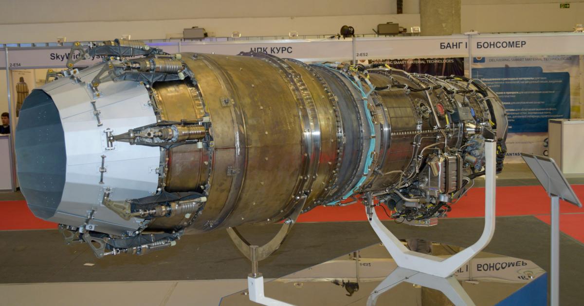

Цитата: BUR от 17.08.2024 17:26:55Ищите фотки АИ-222-25Ф - это который с форсажной камерой.

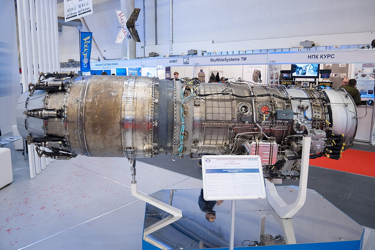

Нет, камрад, вообще ни разу не похоже на то, что установлено на обновлённом "Громе". Вот прямо совсем. Ни по размеру (АИ-222/322 гораздо более мелкие), ни по внешнему виду.
Вот разные варианты двигателей Ивченко-Прогресс на базе АИ-222 с форсажной камерой:
А вот сопло двигателя БПЛА "Гром":
Неужели продолжите упорствовать и утверждать, что это якобы АИ-222-25Ф (которые в России никогда не производились, а Запорожье мы еще не вернули), а не что-то из семейства РД-33, на который он как раз похож как две капли воды как по внешнему виду сопла, так и по размерам? :)

Цитата: СовДед от 17.08.2024 17:43:16Это хохолский АИ-222-25Ф...
Это-то понятно, Сатурн АИ-222-25 с форсажной камерой, насколько знаю, не выпускал.
Но собственно АИ-222-25Ф для опытного образца "добыть" не проблема.
И я только про то, что тяги 4,2 тс для БПЛА весом около 7 тонн для короткого взлёта более чем достаточно. И что увлекаться только тяжелыми машинами 10 тонн и более тонн дальностью са 2000 км не надо, помимо них нужны и полегче и не столь дальнобойные. И желательно числом поболее, ценою подешевле.
А писали, что его производство полностью реинжинерили у нас.
Цитата: ЦитатаОДК: украинские комплектующие для Як-130 полностью заменены российскимиАО «Объединенная двигателестроительная корпорация» (ОДК) полностью заменила украинские комплектующие для двигателя самолёта Як-130, сообщает пресс-служба Ростеха.Компания напоминает, что украинские предприятия производили около 50 % необходимых компонентов для двухконтурного турбореактивного двигателя АИ-222-25.
«Теперь этот двигатель (АИ-222-25) полностью изготавливается НПЦ газотурбостроения "Салют" из российских комплектующих, производимых головным предприятием в Москве и омским филиалом»
Камрад, у нас для Як-130 производят только обычный бесфорсажный АИ-222-25 с тягой 2,5 тонн. В разработке для Як-130М новый СМ-100 с тягой 3,3 тонн, но опять же без форсажа.
Форсажную версию АИ-222-25Ф у нас серийно не производили и даже не испытывали. Всё что стоит на китайских L-15 - это украинские движки, а не наши.  Да и чисто внешне сопло АИ-222-25Ф не похоже на то, что установлено на новом "Громе"
Цитата: СовДед от 17.08.2024 17:43:16Поэтому нужно найти именно тот "Гром", где стоит этот реинжинеринный ГТД
Я же приводил выше фотографии полноразмерного макета предыдущей версии "Грома" с крошечным воздухозаборником для предполагавшихся двух АИ-222-25 (опять же без какого-либо форсажа):
Причем наверняка часть тяги там терялась бы из-за ограничений футуристично выглядящего плоского сопла, и на выходе было бы уже не 5 т, а где-нибудь около 4,8 т.
Не упорствую савсимУлыбающийся
Просто замечаю, что по хвосту с форкамерой, утверждать что это РД-33 не буду.
Ибо просто знаю кто разрабатывал РД-33 (без форкамеры) и форкамеру к нему.
И практически было всегда так...
  • -0.08 / 1
