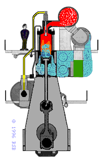

Цитата: Artkonstruktor от 13.09.2016 10:08:02Ён?
ен. задача  крейцкопфа - разгрузить поршень от боковой реакции  , вызванной углом отклонения шатуна. У обычных КШМов, юбка поршня и стенка цилиндра снашивается боковой силой вызванной отклонением шатуна от вертикали. а тут - ее воспринимает спец шарнир.  Оно - понятно, места-то на параходе завались, как и лишней массы. )))
Отредактировано: caferacer - 01 янв 1970
