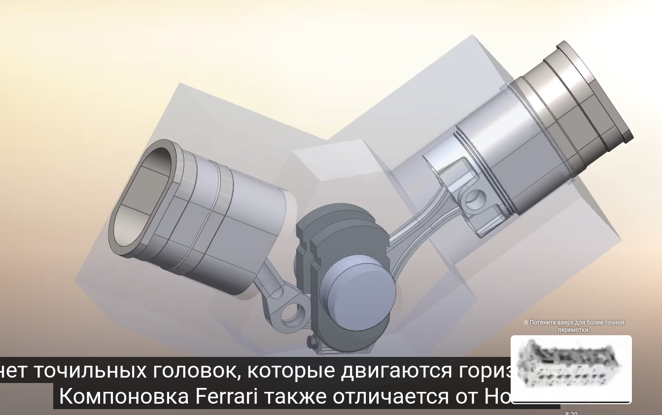

Придумал тут на досуге, после того как узнал про патенты Феррари на двигатель с овальными поршнями)
Развитие идеи от зарождения до концепта тут: https://reaa.ru/thre…685/page-9
А сюда результат (концепт пока, сильно камнями не кидать Крутой) :
Итак, модульный ДВС с бесшатунным механизмом (гибрид схем Парсонса и Вула), патентоваться не будет (т. к. уже выложен в открытом доступе).
Технологически - не сложнее обыкновенного ДВС, никаких синхровалов с шестернями нет.
В 4х модульном варианте - полностью сбалансирован.
При использовании овальных поршней - позволяет получить ещё большую габаритную мощность, и чуть меньшие габариты, но и с круглыми неплохо получается. Параметры цилиндра на модели - д82мм, ход 80мм.
П.С:
Механизм близок к вот этому, но скомпонован чуть иначе, для уменьшения габаритов и обеспечения возможности применения жесткого литого блока цилиндров.
Использован паразитный ползун вместо перпендикулярного штока (аналогично конструкции Миллера - ДНБ-4 и др.), однако без передачи половины мощности через зубчатое зацепление.
Также, благодаря расположению цилиндров попарно (аналогично ДНБ-4) - возможна организация как рабочего процесса с послойным смесеобразованием (подробнее - тут),
так и реализация прямоточной продувки как в "Твинглах" - для двухтактного варианта.
П.П.С:
А вот и дизель с овальными поршнями для грузовиков на подходе) Пока - бумажный) Но чем чёрт не шутит...
Из интересного - всего два клапана на цилиндр, КС в поршне, мокрые съёмные овальные гильзы  в запчасти.
Отредактировано: Stak - 12 апр 2025 в 17:12
