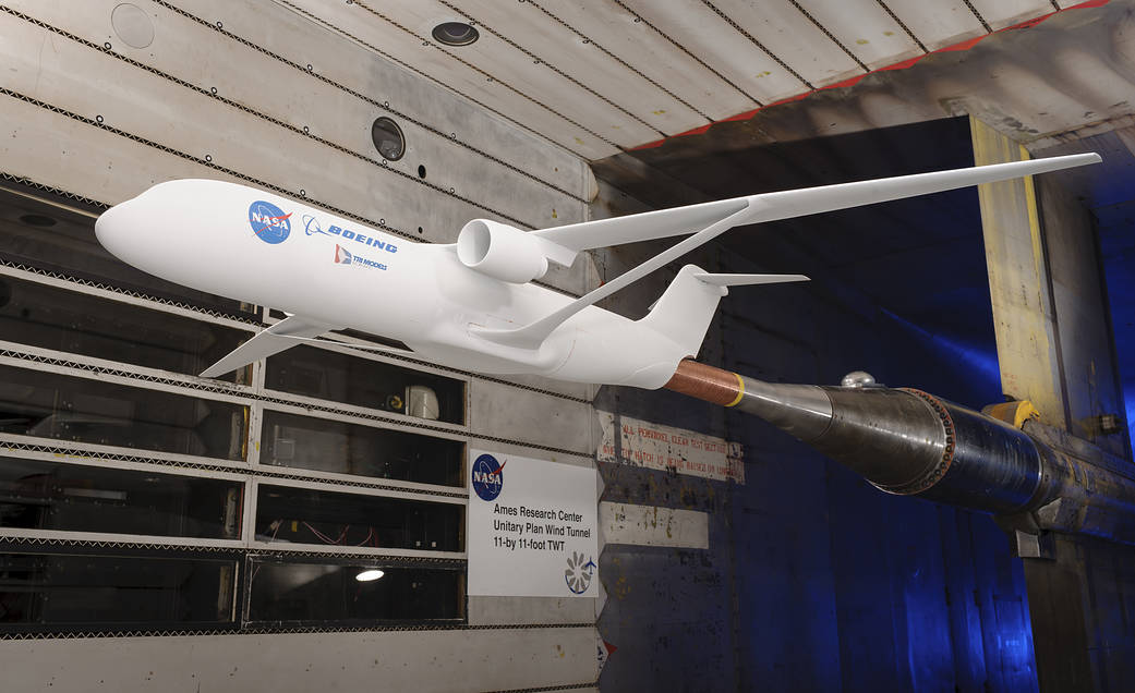

ЦитатаПроект Sustainable Flight Demonstrator рассчитан на семь лет, и к концу десятилетия должен быть запущен в эксплуатацию самолет с удлиненными тонкими крыльями, стабилизированными диагональными стойками. Благодаря улучшенной аэродинамике на 30% снизятся расходы топлива и выбросы в атмосферу, сообщается на сайте NASA.
Самолет, который назвали Transonic Truss-Braced Wing, будет иметь трансзвуковое крыло с ферменными связями. Благодаря новым двигательным установкам, материалам и системной архитектуре расход топлива и выбросов сократится почти на треть по сравнению с существующими узкофюзеляжными самолетами.
Интересно, не знал что НАСА самолетами занимается.
Не совсем понимаю чем помогут удлиненные крылья - лететь на большей высоте?
Но сопротивление сильно так не снизить -  большая же его часть и так переводится в подъемную силу - которая равна  масса самолета в горизонтальном полете.

Transonic Truss-Braced Wing – Крыло с достаточно высокой стреловидностью с перпендикулярным фюзеляжу откосом создающим определенную долю подъемной силы и уменьшающим "вихрь" (drag – индуктивное сопротивление) приходяийся на "остаток" крыла. За счет откоса уменьшается необходимая прочность крыла, не требуется центроплан (снижение массы при той-же площади). Также реактивная струя двигателя (область пониженного давления) проходит над откосом увеличивая его подъемную силу.

"объявили о создании", ага. Этому концепт-проекту 100 лет в обед, вот новость от февраля 2016 года, 7 лет назад уже были представлены макеты и продувались в аэродинамической трубе, а воз и ныне там:
https://www.nasa.gov…raced-wing
Похоже, решили в очередной раз смахнуть пыль и привлечь хоть каких-нибудь инвесторов. Учитывая, что Boeing пока даже свою 737-ю серию не смог перевести на углепластиковое крыло, можно смело предположить, что до 2035 это чудо в серию не пойдет. Если вообще пойдет, ибо недостатков больше чем преимуществ. Это что-то вроде нашего "Фрегата-Экоджета":
Да, у него крыло намного больше в размахе чем стандартные 35-36 метров. Поэтому и аэродромы смогут принимать не все, которые легко принимают B737/A320, и крыло придется городить складывающееся, что увеличивает вес и стоимость машины, при этом добавляя в конструкцию потенциально опасно ломающийся элемент:
Сравнивать с Ил-76 некорректно, так как у него широкий фюзеляж (диаметр 4,8 м), плюс еще и очень мощное широкое брюхо со специальными утолщениями под шасси - совокупная ширина фюзеляжа в нижней части получается около 6,5 м, плюс шасси по 4 колеса в ряд, поэтому конструкция весьма устойчива:
Чего не скажешь об узкофюзеляжном Boeing Truss-Braced Wing, поэтому он априори будет менее устойчивым.

От продувок модели до изделия путь далёк лежит.
Там тонкое крыло, соответственно баки в фюзеляже, шасси должны брать нагрузку от откосов, хвостовое оперение "наверху киля" (как у высокопланов), все высокопланные минусы для обслуживания. Т.е. компоновка отсутствующая среди пассажирских моделей Боинга. В итоге "взять готовый проект и прикрепить новое крыло" чтоб получить очередной B-737-SUGAR не получится, реально надо всё проектировать с нуля.
Возможно при нынешних ценах на топливо интерес к экономии перевесит "жадность" и найдется очередной Pan American который ценой своего разорения закажет разработкус нуля нового самолета... (как это было с "горбатым" B-747)
П.С. С точки зрения компоновки было бы проще сделать экспериментальный самолет с таким крылом из Ил-76 Улыбающийся Только нужны 35т двигателиГрустный...
