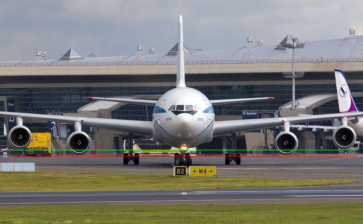

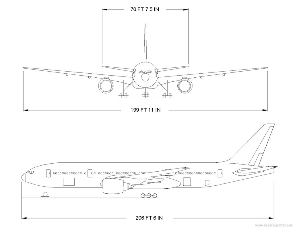

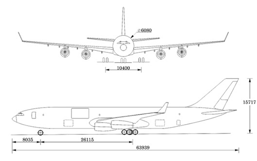

Почему 32 тонны тяги? У двигателей ПС-90А1 на Ил-96-400 нормальная взлетная тяга по 17,4 тонн - нужно по 34,8 тонн на крыло. То есть полноценный ПД-35 с диаметром вентилятора 310 см и диаметром мотогондолы около 3,85-3,9 м.
Есть проекции и схемы, по ним можно примерно прикинуть.

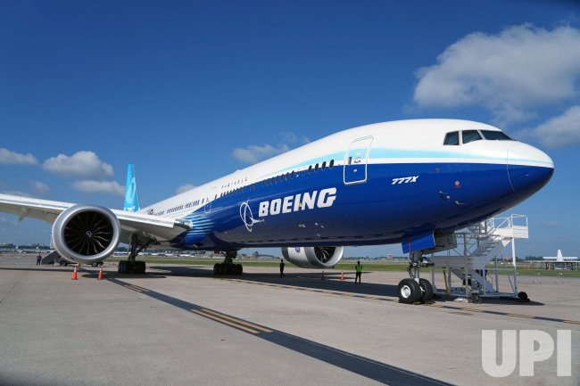

Ил-96-400:
Boeing 777-200 (он сравним с Ил-96-400 по размерам и вместимости):
_________________________________________

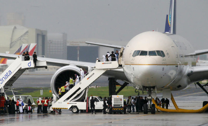

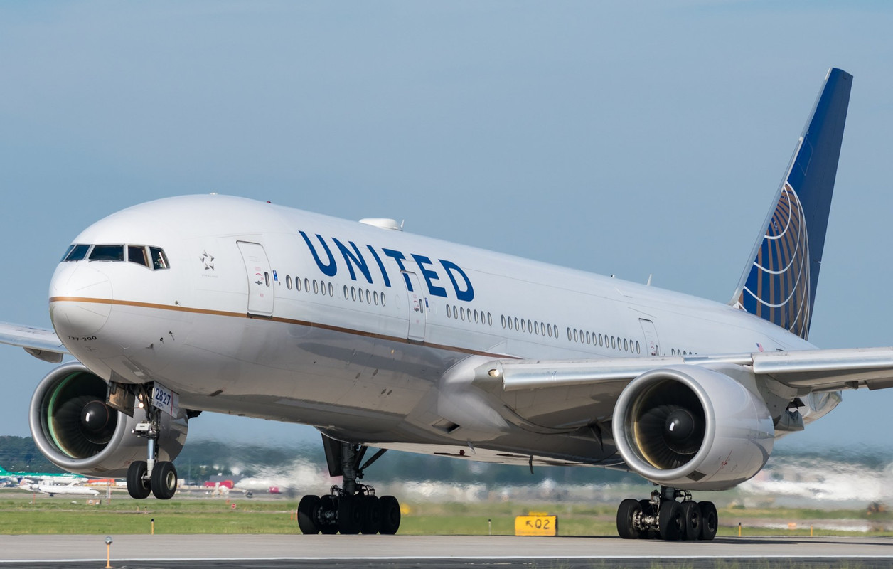

При использовании двухдвигательной схемы движки более тяжелые и их приходится вешать ближе к основанию крыла.  Примерно на расстоянии 1-1,05 диаметров фюзеляжа от фюзеляжа.

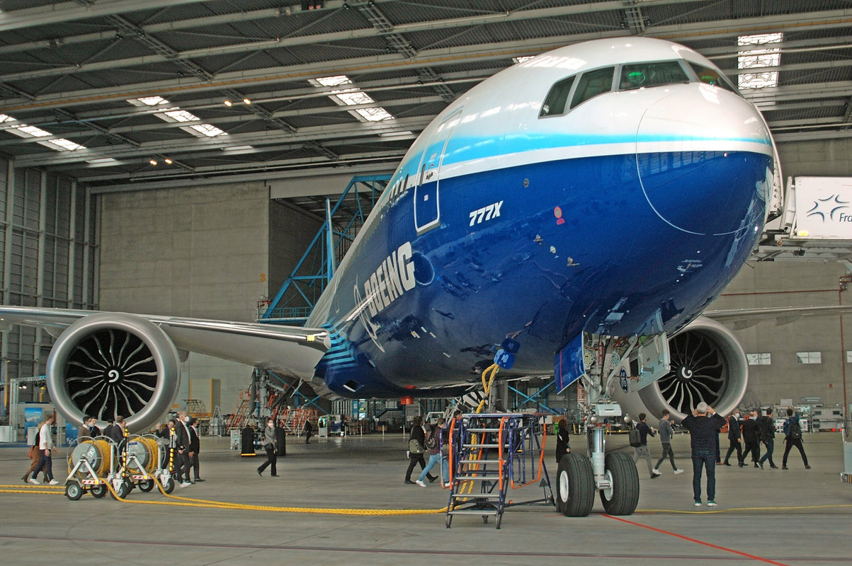

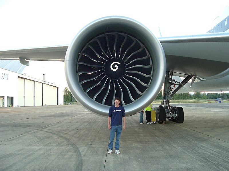

Вот такие примерные цифры у меня получились для Boeing 777-200:
370 см - диаметр мотогондолы (на 200-й модели почти не использовались более крупные GE-90 с диаметром вентилятора 310 см, а только PW4000 и Trent-800 с диаметром вентилятора 280-284 см.
460-470 см - расстояние до земли от нижней кромки крыла в месте крепления двигателя
113 см - расстояние до земли от нижней кромки мотогондолы
Если посмотреть на фото, то видно, что места под огромной мотогондолой там еще хватает:
У Ил-96 даже у стоящего более далеко от основания крыла более мелкого двигателя ПС-90А - где-то 95-100 см от нижней кромки мотогондолы до земли.   А ведь при увеличении двигателя его придётся устанавливать ближе к фюзеляжу.
Ил-96:
Расстояние до земли от нижней кромки крыла в гипотетическом месте крепления двигателя при двухдвигательной компоновке у Ил-96 получается порядка 370 см, практически на 1 метр меньше чем у Boeing 777-200.
ПД-35 будет крупнее чем PW4000/Trent-800 и сравним с GE90, то есть диаметр мотогондолы составит порядка 390 см.
Так что без изменения крыла, скорее всего, огромные ПД-35 под существующее крыло Ил-96 не впихнуть.  Я уж молчу про то, что там должен быть другой расчет прочности под другие массы в другой точке подвеса двигателя и т.д.
А ещё у Ил-96-400 более короткие стойки шасси чем у Boeing 777-200 и поэтому Ил ближе к земле чем Боинг. У Ил-96 от нижней кромки фюзеляжа до земли 170-180 см, а у Boeing 777 - 230-240 см.  Если перерабатывать Ил-96 под ПД-35, то, возможно, понадобится ещё и стойки шасси удлинить хотя бы на 30-40 см.

На проекциях и схемах нет высоты от двигателя до ВПП...
Смотря на фотографии и человека рядом у меня получилось около 150 см...

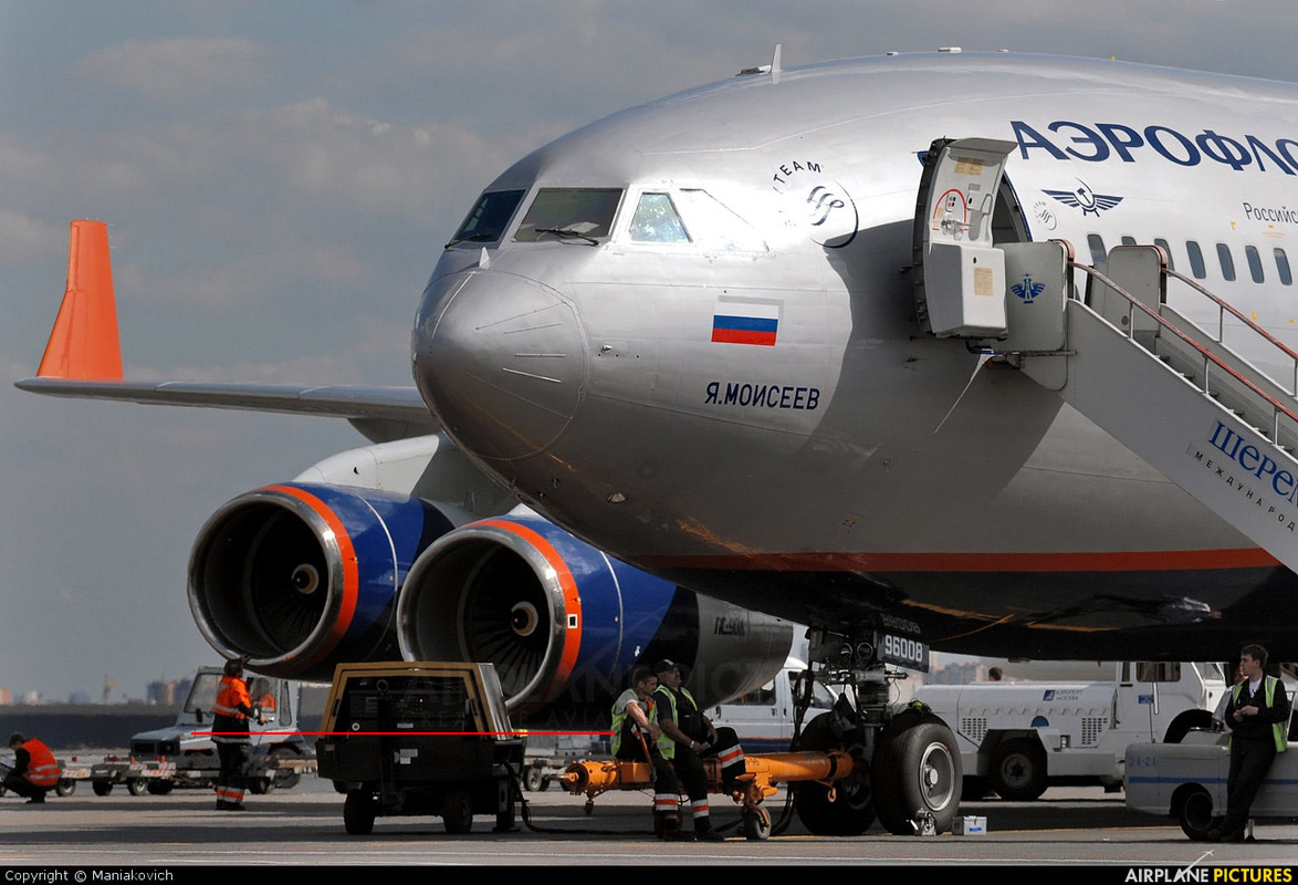

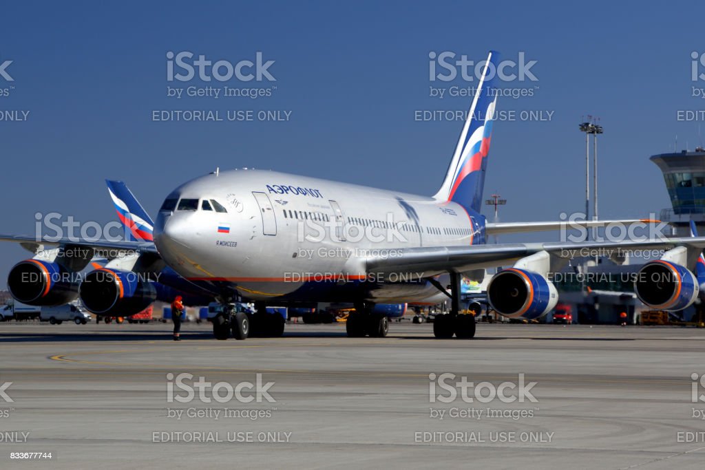

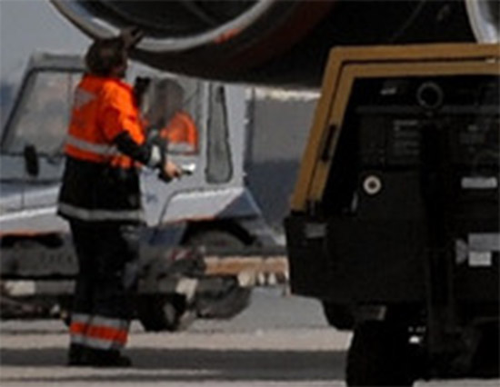

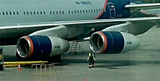

У меня лично 150 см никак не получается.

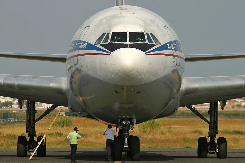

Для начала вот такие фото:
Видно, что средние двигатели сильно ниже чем крайние, и значительно ниже чем нижняя кромка фюзеляжа. Причем даже крайние двигатели, установленные в 1,4-1,5 раза более высоко (по сравнению со средними движками) - всё равно получаются ниже чем нижняя кромка фюзеляжа.
Осталось понять насколько низко расположены крайние двигатели и фюзеляж.
По этим фото можно оценить высоту фюзеляжа над уровнем земли:
У меня получается примерно 1,7 метра в нижней точке - т.е. ниже высоты роста.
А по этим фото можно оценить высоту крайних двигателей над уровнем земли. Они явно ниже роста.
Нижняя кромка крайнего двигателя чуть выше плеча техника и ниже его роста.
Мужик на слегка согнутых в коленях ногах, уровень его макушки - примерно по уровню нижней части воздухозаборника в мотогондоле (пусть будет 1,75 м), а самая нижняя внежняя часть мотогондолы - ещё ниже, порядка 1,65 м.
И это крайняя пара двигателей! А ближняя к фюзеляжу - ещё в 1,4-1,5 раза ниже, там от самой нижней точки мотогондолы до уровня земли будет в лучшем случае 1,1-1,2 м.
___________________________________________
Так что даже ПД-14 с диаметром мотогондолы 2,6 м (против 2,3 м у ПС-90А) засунуть под существующее крыло Ил-96 - уже будет не очень просто, я уж молчу про гигантские ПД-35 с диаметром мотогондолы 3,9 м.

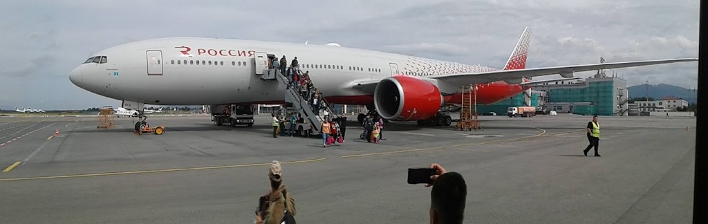

Вчера прилетел из Китая на 777-300ER.  У него верхний обрез мотогондолы как бы не вровень с кромкой крыла.
Никто не заставляет делать такие пилоны, как сделаны на Ил-96 под ПСки.  Сделано было для "чистоты" крыла, наверное, но движки к земле чуть не на метр ниже.
Новый 35-й можно задрать прямо к крылу.  Вкупе с неизбежной переделкой крыла и шасси должно влезть.

  User78 ( Слушатель )
31 июл 2023 в 11:42
Дело не только в пилонах. Посмотрите выше - я приводил схемы Ил-96-400 (длина 63,9 м) и Boeing 777-200 (длина 63,7 м):
https://glav.su/foru…age6898716
Они практически идентичны по длине, поэтому, переводя взгляд с одной картинки на другую - сразу бросается в глаза, что фюзеляж у Boeing 777 расположен намного выше над землей чем у Ил-96.
Boeing 777:
Ил-96:
По моим прикидкам высота фюзеляжа над уровнем земли у Ил-96 - не более 170 см, а у Boeing 777 - 230-240 см.  Это достигается за счет гораздо более высоких стоек шасси у Боинга. Ну и крыло у Boeing 777 спроектировано таким образом, чтобы в месте крепления двигателя оно было повыше.
В итоге под крыло 777 влезает двигатель с диаметром вентилятора 310 см. С трудом, но влезает.
Чтобы достичь того же на Ил-96 придется перепроектировать крыло и удлинить стойки шасси на 50-60 см.  В нынешней конфигурации - с низким фюзеляжем и старым крылом, ПД-35 с диаметром вентилятора 310 см под крыло Ил-96 не войдёт.
Ну так про то и речь!Улыбающийся
Переделка крыла (желательно сразу из углепластика), тотальная переделка шасси, переделка всей авионики на двухчленный экипаж, добавление еще большего числа композитов в конструкции планера, новое остекление кабины пилотов, новые двигатели и новая топливная система для них - короче работа над Ил-96-400М2 с ПД-35 предстоит очень серьезная.
И, насколько мне известно, такие проектные работы пока еще не начинались. Если начать проектирование полностью обновленного Ил-96 с ПД-35 в 2024 году, в 2027 можно начать собирать первый прототип, в 2028 первый полет. Но не уверен, что к 2028 будут готовы ПД-35, там сейчас сроки перенесены на 2029-2030.  Так что, допустим, первый полёт Ил-96 с ПД-35 состоится в 2029, два года на испытания и сертификацию - в 2031 можно получить первые серийные в эксплуатации.
